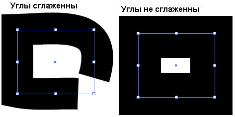

В кореле создал создал регион с несглаженными углами, импортировал в илюстратор 7 версии
открыл его в 10 присвоил стиль линии, в итоге все углы сгладились
возможно ли отключить сглаживание ?
либо создать стиль линии несглаживающий угол
P.s. у меня нестандартная задача требующая создать объекты малого размера, но при этом не сглаженные
Пример в атаче

Ответ: Сглаживание углов
Рисуем линию, присваеваем ей нулевой стиль (Styles->Default)
Задаем толщину линии 0.20 mm (Stroke->Weight->0.20)
Создаем стиль линии из этой линии - перетаскиваем её на закладку Brushes, задаем тип стиля "New Art Brush", нажимаем ОК
Создаем квадрат (любой объект, но не линию) размера 1.181 мм на 0.518 мм, присваеваем ему свеже созданный стиль
В итоге получаем непонять что. Пример см. в атаче

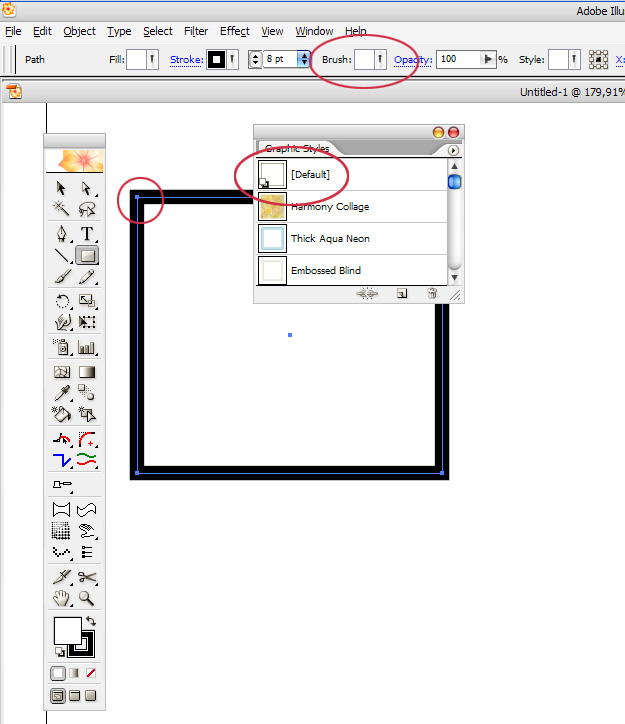

Вот, убей меня Бог, зачем что-то куда-то перетаскивать. Вернитесь к дефолтным настройкам, оставте в покое Brush - он портит вам обедню.
    124.4 КБ · Просм.: 972

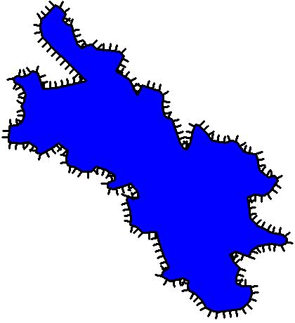

с Pattern Brush получается ещё хуже
P.s. Пример сложного региона в атаче
    21.1 КБ · Просм.: 947
