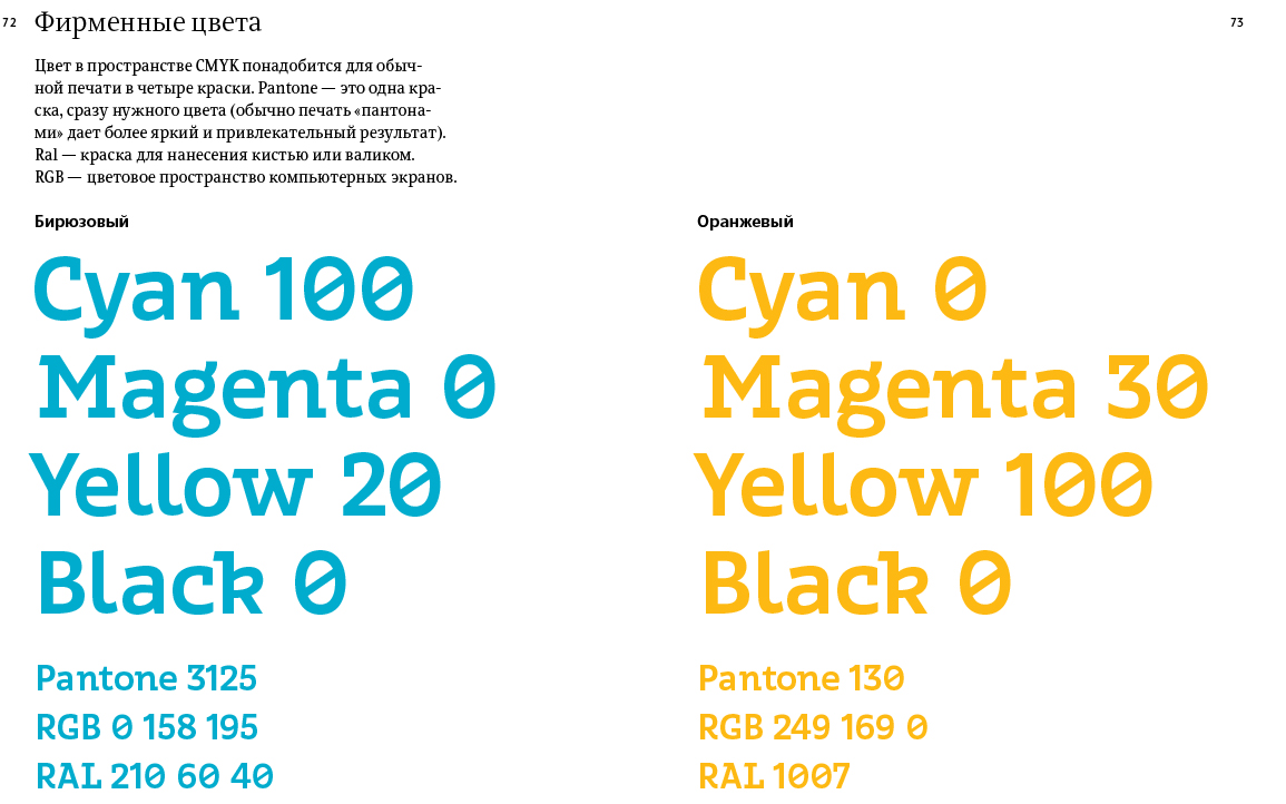

Интересно, а какая связь между предложенным ЦМИКом и Пантоном 3125?@garif, Вот страничка бренд-бука студии Сами-Знаете-Кого))
Может быть вам пригодится
Да, видимо это оптимальное решение.простым и ясным языком без спецтерминов и сложных теорий объясняют, что и для чего надо.
Это да. Но зачем давать Пантон, если печать им не подразумевается в принципе? (Я к тому, что манагеры такой макет приносят - и ломаешь голову как его печатать - в 33 пантона, или таки в цмик переводить).
Давать составной цмик - можно запутать и даже навредить. Зачем в общем случае давать цмик, если разумнее (допустим, при цифровой или широкоформатной печати) использовать серый типа 0-0-0-х. С другой стороны - на офсете ведь лучше составным делать?
В Лаб не видел, в РГБ очень часто. Причем в разделах, где ни слова нет о сайтах или чем-то подобном, где было бы разумно указывать именно РГБ.
Дабы не плодить множества пантонов, можно ещё и процентовки от самого тёмного давать.Для дополнительных серых буду указывать только значения в процентовке черного.
Ценная мысль, кстати!Дабы не плодить множества пантонов, можно ещё и процентовки от самого тёмного давать.
Но учитывать при этом, что на экране отображаться оно может не совсем адекватно.Ценная мысль, кстати!
