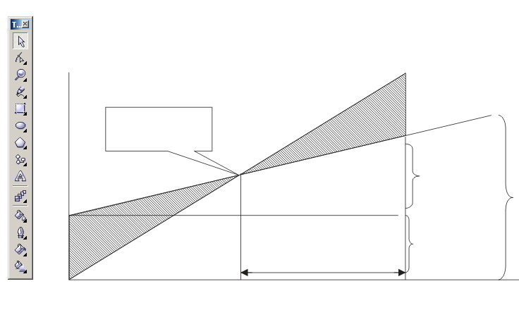

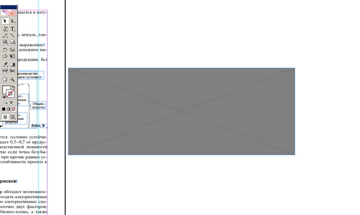

Приветствую, странная проблема, не знаю, что и думать.
Загружаю pdf-файл в "корэл", совершаю необходимые операции.
Далее экспортирую работу в еps-файл и помещаю его в "индизайн", но вместо изображения отображается серая заливка.
Так было не всегда, раньше получалось, как положено, но последние рисунки стали вот такими.
Посоветуйте пожалуйста.

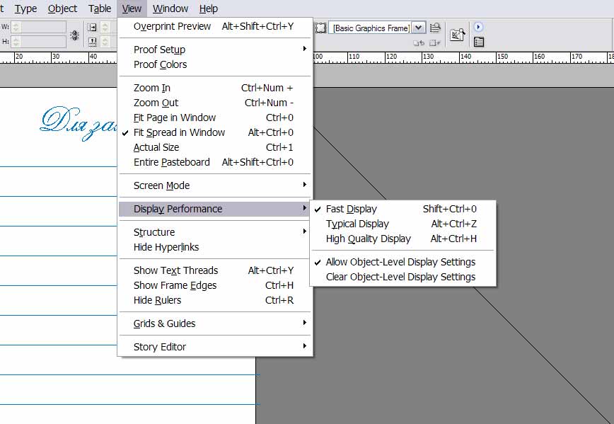

а что у вас, любезный аффтар, вот тут стоит?

Во, 2-х, на выложенном рисунке с серой плашкой слева видна полоса с нормальным рисунком. Значит режим плашки для всей публикации не включен.
В, 3-х, я не припомню как сделать так, чтобы графика по умолчанию импортировалась плашкой. Может быть есть такой способ, не знаю.

Так отображаются епсы с ошибкой. Т.е. по каким-то причинам они не нравятся индезу. Для проверки запихать такой епс в дистиллер что-ли
Перезагрузка (или перезапуск корела) может помочь. Вполне возможно корел просто глюкнул.
Совсем недавно какой-то левый jpeg сначала подвесил мне шоп, потом корел, а после индез (когда я стал тыкать в линки). Интересующимся могу выслать сей жипег. Так к слову о глюках.
Ответ: Серая заливка вместо изображения
обычно при сбое в епсе - индиз ругается...
но таки верно - корел иногда епсы не пишет...
надо его перезапускать
