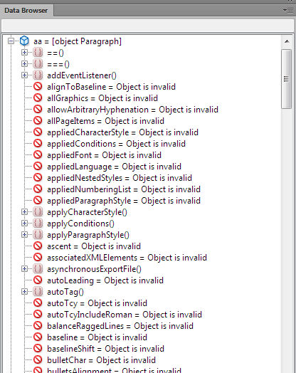

после первого прохода (удаление первого параграфа) цикла mySelection меняется и объект параграф становиться неактуальным (я так понял).
aaaa-png.99672
Вопрос -как избежать такого поведения?
    9.4 КБ · Просм.: 1 111

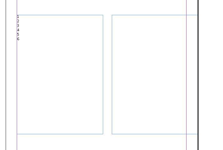

вот слева начальный вариант, справа после обработки. что сломалось?
я же говорю - вопрос еще в том, что там выделено.
    11.5 КБ · Просм.: 750
Я не моделировал ситуацию, но верю топикстартеру на слово. И Олегу тоже ;)
