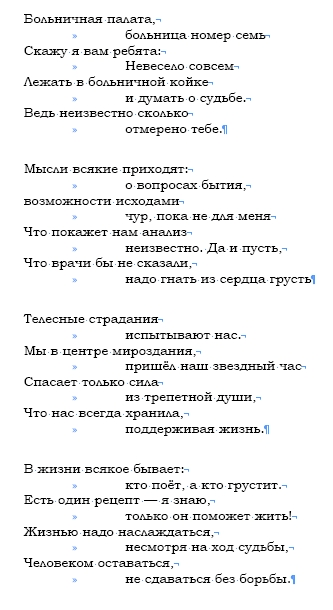

В файле Picture 11.png на правой странице вторые строчки вообще пляшут кто куда гаразд. Это так и должно быть? Совсем не ясно, к какому алгоритму привязываться, чтобы автоматизировать.
Я б поставила направляющие, и двигала бы к ним, вбивая куда-нибудь там относительные величины сдвига.
Может я один не совсем понял, в чем здесь скорость?:) Расшифруйте на каком-нибудь примере, а?
Требуйте больше денег — любой труд должен быть оплачен. :)
Ответ: Сдвинуть строки вправо-влево
Ну я так понимаю, надо у автора спрашивать еще, что он там имел в виду - то ли их слева ровно ставить, то ли справа. Если справа - некрасиво будет, мне кажется.

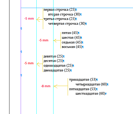

Вот, нарисовала, чего хочу, надеюсь, прояснится :)
А нет, ну так нет, ладно, помучаюсь, раз не могу объяснить, чего надо :(
пс. Там может быть и третья/пятая/десятая направляющая, где-то справа или в промежутке между этими двумя, относительно которой ровнять еще какие-нибудь блоки. Ну то есть нужно именно двигать выделенный кусок текста из произвольного количества абзацев на заданное расстояние вправо или влево, независимо от того, какие отступы и выключки в этих самых абзацах выставлены.
