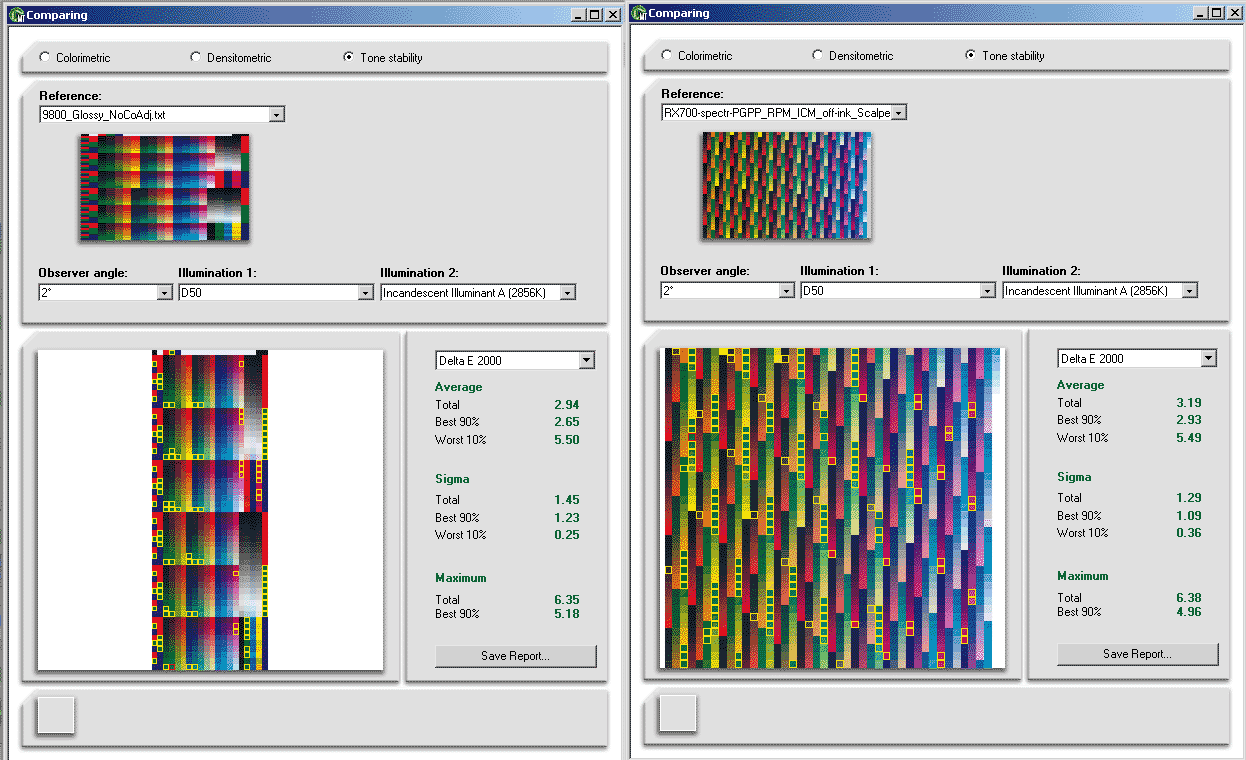

Алексей, мой химик (вчерашний выпускник химфака без опыта и стажа по специальности) за 2 месяца работы синтезировал набор водорастворимых чернил на эпсон. Так вот на МФУшках эпсон RX700 (полтора пикалитра капля) с снпч на этих красках и на их же (эпсонов) бумаге премиум глосси и лыже ультраглосси 270 (на других не пробовали пока) эти чернила сделали оригинал как по цветовому охвату, так и по светостойкости. Давайте мыло, вышлю спектрокарту и готовый профиль - оцените охват и всё остальное. Немного заваливает в самой-самой темени кривая синего на бумаге эпсон, но вовсе не падает в горизонталь, и растёт таки с нуля. Серый клин идеален. Химик сказал, что это всё выправит и даже попытается линеаризовать кривые серого под тот же премиум глосси химическим путём, разгружая "загоны" в профилировании, а также поставить точку чёрного ну если не в ноль, то рядом.
Ну, зачем же "мыло": выкладывайте здесь в rar-архиве. А мы в первую очередь посмотрим TS, а также выясним у Вашего товарища пути ее повышения...
Да, и пусть заодно прикинет себестоимость...
И потом, я говорил о промышленном и полупромышленном "леваке", а не об эксклюзивной продукции наших кулибиных.
Одни из самых лучших красителей на сегодня (правда, не выдерживающих критики по TS) -- это красители слайдов, получаемые в процессе взаимодействия краскокомпоненты с CD-3. Прикиньте, какова была бы их стоимость, аще заливались бы в канистры принтеров...

Ну, хорошо, мало... :)
Однако Вашего паренька можно сердечно поздравить (см. аттач) -- действительно здорово! А в связке D50-F11 так просто уделал.
Правда, на счет "сделали по охвату" -- легкое преувеличение: 9800 по зеленым теням лучше. Ощутимо. "Синий язык" как известно не явлется половым аттрактантом ни для меня, ни для minos -- зеленый как-то милее (трава, тени в деревьях).
Пусть он (Ваш химик) не будет балбесом и далее: ни в коем случае пусть никому не дает схему синтеза, а, прикинув себестоимость, попытается спихнуть ее тому же Epson и желательно подороже. Хрен с ней с "национальной гордостью" :)
Еще раз мой респект.
P.S. Или Вы готовы сделать хитрый маневр и объявить теперь, что это и есть WWM? :)

Алексей, мы только начали работать в этом направлении. Это первые лабораторные "ласточки", но свои первые, ещё "сырые" чернила уже тестируем "на большой дороге", заливая их в реализуемые принтеры с пристёгнутыми снпч. Самые тяжёлые машины, работающие на них - это эпсоны 7600 (с седьмым серым, спектрокарту могу приложить). Уже работают целые минифотостудии на них, но пока тихо, без помпы. Хочется верить в то, что через пол года - год мы сможем вывести на рынок достойный продукт во всех отношениях.
