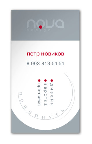

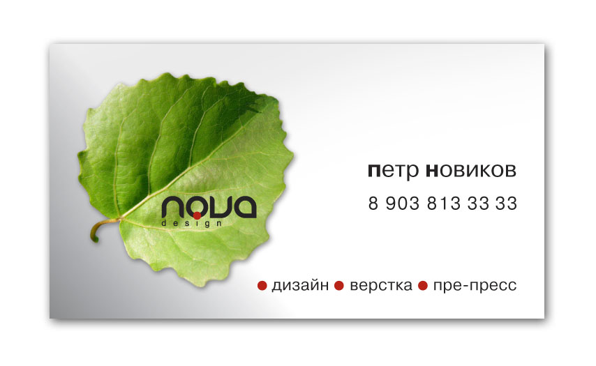

Визитки. 2 варианта. Себе :)

Ответ: Рутина №4
NoVa, а что там за грязь слева вверху (Viz_2) ?
Ответ: Рутина №4
Листик какой-то чужеродный - не лежит, не висит - непонятно что...
И тень от него - простите за выражение, drop shadow... '))'
ИМХО, рисованный был бы лучше...
В теории дизайна есть тема "визитки" - хорошая тема полезная.
Вторая визитка-лучше, на данный момент.
1 визитка.
ПН-это ваш ник? Зачем выделены эти буквы?
Имя мелко и спорит с телефоном.
Нова - куцо.
Слишком крупно написано дизайн верстка пре-пресс, разделители между ними на одинаковом расстоянии от обоих слов -> или убрать точку в начале или добавить в конце, или приблизить точку к каждому слову.
2. Не ясен смыл слова повернуть и направление поворота. Я повернул и телефоны тоже повернулись. Чтобы Вам позвонить надо обратно вращать- это есть плохо.

А мне листочек, как идея, понравился. Тока чёрный логотип на этом фоне - не очень.К тому же, узнаваемость простейшего эффекта не означает, что его нельзя тут применить. Что ж, из за листочка, "Аврору" обязательно подключать нужно? (Но тень и правда, не очень убедительна, напачкал).
А шрифты и общее расположение всего - никак, почему-то(см. вышевысказавшихся коллег.) Для дизайнера с претензиями (а они есть, раз возникает необходимость в визитке) - в целом, кажется, слабовато. Тут ведь как : или вообще сделать максимально просто (Эрил Кир Болд на белом фоне), или чем-нибудь удивить. Середины быть не должно. Вот такое вот рассуждение.
Пытался придать объем. Типа, чтобы лучше смотрелось. ;]]
Тень - и правда лажа... переделаю
Листик и лого - сделано за 15 минут, но почему-то нравится. Хочется оставить.
ПН - пытался выделить жирным заглавные буквы (не хочу писать "Петр Новиков").
"Имя спорит с телефоном"... а мне нравицца! Не люблю, когда имя крупно, а телефон мелко.
С точечками и словами еще попробую "поиграть".
С поворотом - согласен, что-то не то, но очень хочется оставить (нравицца). Попробую немного переделать.
Буду доделывать. Обязательно покажу (если кому интересно :))
Спасибо за замечания.

В первой визитке:
"нову" подровнять бы подчто нибудь (например под имя\фамилию)...
Вторая - повернуть и вправду не очень... (но это опять же, кому как... :) )
вобще визитки, в принципе хорошие.
Единственно что смущает, так эт самая Нова... ИМХо это избито - аля Новая Электронная компания, Новая Телефонная Компания итд..

По визиткам Nova
По второй сказать нечего ("никак").
По первой:
ЛОго, не то что сырое, лого заюзанное, а именно шрифт, я знаю минимум 3-4ре логоса деланых данной гарнитурой, например http://deforum.ru/walls/delo_001/ первое... Серые переливы на фоне, ну типа грязь, зачем? Наличие листа, допустим можно как-то объястнить (хотя лучше использовать именно момент его зарождения, например когда он прорывается из почки), но в данном случае, как элемент дизайна (а не прямого мессаджа, мол мы листья толкаем-ли), лучше его откадрировать, вынести за край визитки, оставив определенную часть внутри. Работа с текстом не ахти, расположение блоков оторванное и неустойчивое относительно друг друга, нет ощущения, что это крепко "сидит", я бы оба информационных блока связывал с собой ближе. И последнее, по логике, отбивающие красные точки в тексте надо подгонять под размер точки в лого или наоборот.

А я бы всё-таки отрисовала листок... А можно - половину... :)
В таком виде, как он есть, не очень прослеживается его связь с дизайном.
Ответ: Рутина №4
rdes02 ':=)' 'beer1'
ПАСИБО! Все по делу и понятно. Буду дорабатывать (э-э-эх, найти бы время!).
С текстом работал долго и упорно, но видимо зря...
Попробую :)

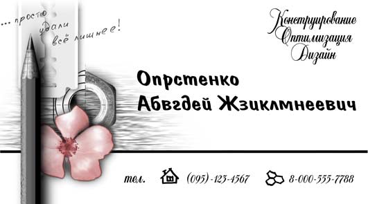

Визитки - вещь заразная.
Вот, тоже сочинил себе новую:
(Хочу отхватить свою порцию нелицеприятной критики!)
1.Захотелось чего-нибудь погущщще намешать, чтобы было что разглядывать. (У меня в этом году визитка совсем спартанская, надоело.)
2.Шлёпаю в 2 цвета, уже пробовал, грязи нет, так что с тенями всё в поряде, за них не ругайте.
3.Делалось для раздачи постоянным клиентам, так что рефрен насчёт "обрезать всё лишнее" - не безвкусный слоган, а своего рода хорошо им известный стёб (дежурная шутка про меня для своих).Отсюда и развитие темы - бритва.
4.Решил поиграть в природу (понравилась идея NoVa с листочом).
5.Ну, ессно, имя и тел. макетные.
А вот шрифты, чуйствую, традиционно не легли...ну не даются! Кто что порекомендует?

Всё плохо.
В изображении намешаны предметы разной стилистики, цветочек там вообще не вдугу.
Никогда не пиши текст по рисунку.
Наклоны в слогане — кич.
Со шрифтами действительно никак.
Если использовать рукописные шрифты, то только один, остальные должны быть наборными.
Намешаны выключки: правые, центральные и вообще никакие.
Следи за наклонами в шрифтах. Они должны поддерживаться другими наклонами, а тут всё на вертикалях и горизонталях.
Не стремись использовать необычные шрифты, подумай о композиции.
Рисуночки в данных — моветон.
Обрезать все лишнее.. Не знаю, ИМХО лишнего много. Не натурально и не нарисовано. Шрифты упускаю. Идея может и есть, а вот связи карандаша, шайбы и цветка (жаклин, как я понимаю) не вижу. Лезвие списываю на Ваш комментарий.
На рисунки не обр. внимания, тут так нужно. (Есть вариант, где вместо гайки - чертёж унитаза в разрезе, я уж постеснялся выкладывать.)
По шрифтам мне более ценны советы. Т.Е, если решение вертикально-горизонтальное, из шрифтов наклон лучше убрать? Так? И текст по рисунку выглядит тож как шрифт? Тогда получается всего 3, действ. многовато. Спасибо, буду убирать...
Dj Лекарь, "не нарисовано." ??? Собстно...кроме цветка всё нарисовано...да и цветок, на 80% вручную...х.з.
по шрифтам прошу совету!
