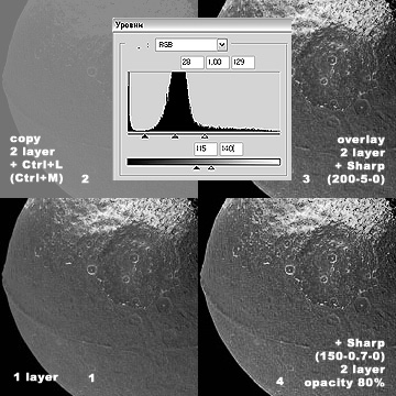

вот из чего хигх-пасс состоит(см. рисунок 1)
(есть ещё два способа) и с 10-ток как повышать резкость и давить шум только стандартными средствами фото-шоп. Один из них:
Делаем копию основного слоя, затем смарт блюр (прибиваем более мелкие детали, например поры лица, чтоб затем они не хигхпасились, а уже затем применяем хигхпасс к этому слою... это метод скоростной, как и ещё пяток подобных из арсенала цветокорректоров... )) (см. рисунок 2)
Alex, я что-то не разберу, для кого Вы пишете - ежели для тех, кто и так знает, то им без надобности, поверьте.
А если для новичков в Шопе, то навряд ли они что-то поймут из такого, простите, невразумительного объяснения.
Из справки Шопа:
High Pass
Retains edge details in the specified radius where sharp color transitions occur and suppresses the rest of the image. (A radius of 0.1 pixel keeps only edge pixels.) The filter removes low-frequency detail in an image and has an effect opposite to that of the Gaussian Blur filter.
It is helpful to apply the High Pass filter to a continuous-tone image before using the Threshold command or converting the image to Bitmap mode. The filter is useful for extracting line art and large black-and-white areas from scanned images.
Кстати, по-русски название этого фильтра звучит как "Хай Пасс".
