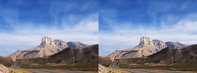

Способ, который известен мне:
1. Открываем изображение, дублируем слой [Ctrl+J]
2. На новом слое убираем цвет [Ctrl+Shift+U]
3. Применяем фильтр High Pass со значением Radius 0,5 Pixels
4. В палитре Layers меняем способ наложения нового слоя с Normal на Overlay.
5. Если эффект необходимо услить - дублируем [несколько раз] верхний слой.
Результат - в аттаче.
Сделан на примере фотографии Ковбоя.
    35.1 КБ · Просм.: 1 750

Принцип работы с High Pass описан верно. Я лишь уточню детали, чтобы "чайники" не очень возмущались.
После дублирования background надо к новому слою применить фильтр High Pass (Filter>Other>High Pass). Причем обесцвечивать этот слой перед фильтрацией не обязательно. Итак, находясь в рабочем меню фильтра High Pass в шкале Radius двигайте ползунок до той отметки, когда на вашей картинке вокруг контуров станет заметно легкое свечение. (Обычно в районе 3 пикселов). Удовлетворившись результатом, жмем OK. Переходим на палитру слоев и в свойствах меняем Normal на Overlay. (Естественно, работаем с только что отфильтрованным слоем, не трогая background). Если картинка показалась слишком резкой, можно ослабить эффект, уменьшая прозрачность слоя. Если недостаточно резкой - можно продублировать отфильтрованный слой. Способ очень простой -достаточно один раз попробовать и все станет ясно.
Это просто один из способов. Визуально весьма удобный.
>Извиняюсь - забыл представиться.<
Полученный слой и есть та самая нерезкая маска, которая к тому же может быть отредактирована, скажем часть размыта(там где не стоит подчеркивать мелкие детали), в другом месте понижен контраст - меньше резкость, где-то контраст повышен - больше резкость вообщем гибкость в повышении резкости полная. Но я использую режим Soft Light - он осветляет там где маска светлее, не изменяяет яркость нижнего слоя там где поле серое (128,128,128), и затемняет где темнее, как и два других режима - Overlay это делает послабже, Hard Light посильнее. Этот способ незаменим при повышении резкости в больших файлах ( >150mb), Unsharp там бессилен. В седьмой версии шопа в эту группу добавлены еще несколько режимов наложения с интересными возможностями.
