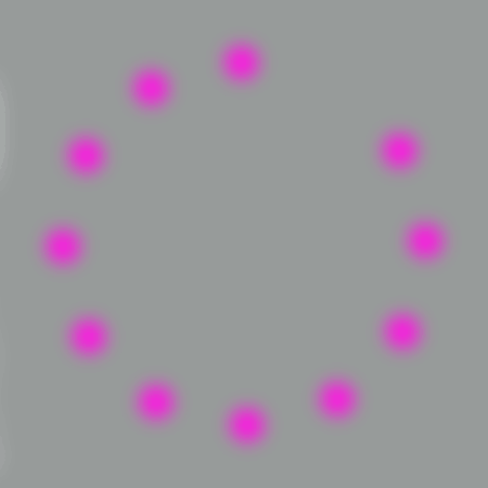

по поводу физиологии.
не так давно по сети ходила хорошая такая картинка. оригинал у меня не сохранился, поэтому я воспроизвел картинку сам (в аттаче).
если смотреть расфокусировано (за плоскость экрана) на эту анимашку сантиметров с тридцати, через несколько секунд вместо серого пятна по полю начинает двигаться зеленое пятно. а еще через минуту, если смотреть не отрываясь и не двигаясь, пурпурные кружки начинают вовсе пропадать -- остается один зеленый.
смею предположить что основа иллюзии -- чисто физиологическая, и завязана как раз на скорости регенерации какого-то из -псинов.
так как картинку сам собирал, была прекрасная возможность поэкспериментировать со скоростью смены кадров. так вот, коллеги, эффект практически пропадает на скоростях 10-20 кадров в секунду -- это неудивительно, почти кино получается.
но то, что эффект ясно наблюдаем при скорости в 2 кадра в секунуду -- это удивительно. и единственное объяснение для меня -- это недовосстановление пигмента. поэтому не стОит недооценивать этот фактор.
простите за неакадемический слог, надеюсь, пример даст какой-то новый толчок к пониманию процессов.
также хотел бы услышать ваше усложненное объяснение эффекта -- очевидно, мое слишком просто.
    31 КБ · Просм.: 1 024
Ответ: Retinex theory of visual colour constancy или модели хромадаптации
ermouth сказал(а):
хотел бы услышать ваше объяснение эффекта
Оpponent afterimages.

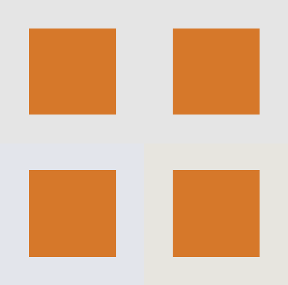

Господа, я уже попросил - давайте эту словестную гимнастику прекращать. Я изучаю ситуации, когда оно не сохраняется (см. аттач). Предлагаю, пусть каждый останется при своем мнении.
    5.3 КБ · Просм.: 1 001
Саша, остаться при своем мнении -- дело нехитрое. Но наша задача, не при мнениях оставаться, а докопаться до сути.
Метамерное равенство действительно разваливается при некоторых обстоятельствах, но ситуация смены адаптирующего стимула, при неизменности спектрального состава метамерной пары, не является таким обстоятельством.
Приведенный пример -- некорректен, потому что:
во-первых -- пара стимулов не является метамерной, а представляет собой один и тот же стимул (вернее две пары стимулов одинакового спектрального состава; пару стимулов с одинаковым спектральным составом нельзя рассматривать как частный случай метамерной пары, хотя и велик соблазн);
во-вторых -- продемонстрированный эффект симультанного контраста строится не на развале метамеров.
