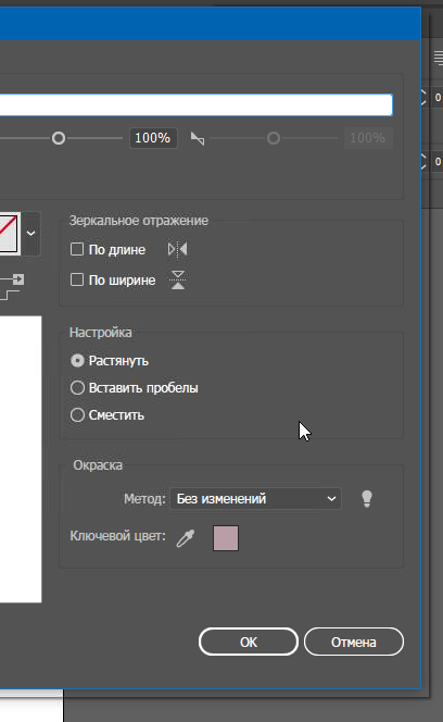

Альтернативно, если кисть монохромная (не разноцветная), то можно еще в ее свойствах менять
и потом менять цвет stroke объекта к которому применена кисть.
    44.8 КБ · Просм.: 143
CMYK
Там внизу меню есть загадочная педаль, которая не пойми для чего существует.
Типа, предлагает выбор цвета, но по сути для красоты стоит. Не живая.
Нене, тебе нужно именно выплавающее меню "метод" дёргать в данном случае.
вот как-то так.
Хотя я обычно реколором больше пользуюсь, но если в работе много кистей разного цвета надо, то вот так
