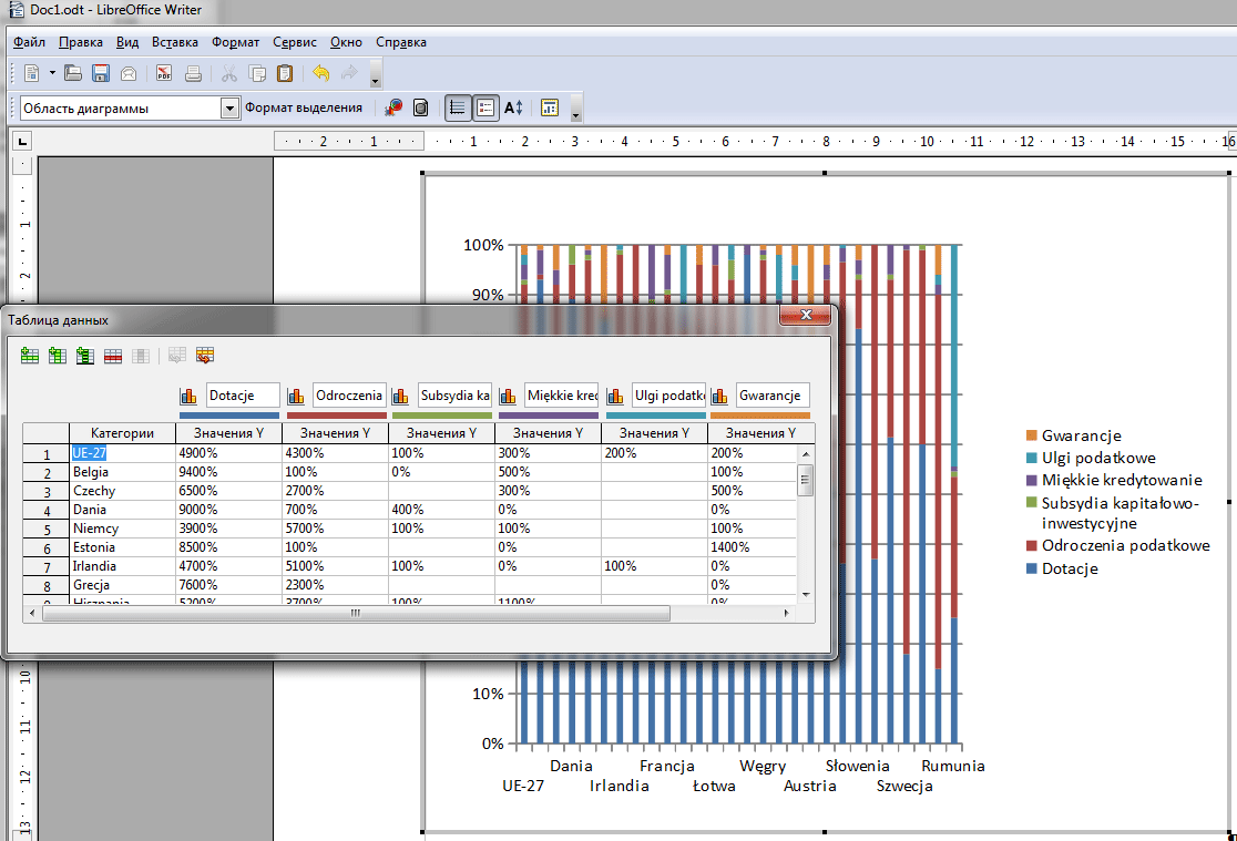

Не знаю, не знаю. В России и Латвии он уже де-юре стандарт. Microsoft Office 2010 прекрасно понимает и сохраняет в ODF (даже лучше чем в doc!).
Смотрите два вложения: первое экспорт mso-2010 в doc, второе экспорт в odf открытый в LibreOffice (правда пришлось нажать одну кнопку "Автоматическая разметка", чтоб оно красиво расставилось). При этом данные все как на ладони (выдрать данные в самом mso мне не удалось) diagramm1.pngdiagramm2.png

Fog_patch, прошу пояснить: второй случай - Вы открыли мой документ в LibreOffice? И сделали экспорт в ODF?
Ответ: Редактирование экселевских диаграмм и графиков в Иллюстраторе
Я сделал экспорт в odf из mso-2010 (дома). Если просто открывать, то как уже сказал andrejK, ни OO ни LO эту вставленную диаграмму не читают. Т.е. держать свежий mso всё-равно придётся. К примеру в нашей конторе есть одна лицензия свежего ms-офиса, как раз для таких случаев, когда ни вьюверы ни OO&LO нормально файл не читают.
Собственно я free-офисы тут не рекламирую, сам от них не в большом восторге, просто показал что формат doc — объективно устаревший формат, раз даже майкрософты не могут нормально в него сконвертировать (при этом без проблем конвертируя во враждебный odf).

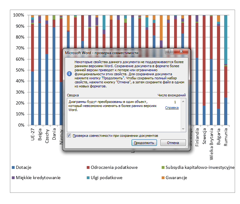

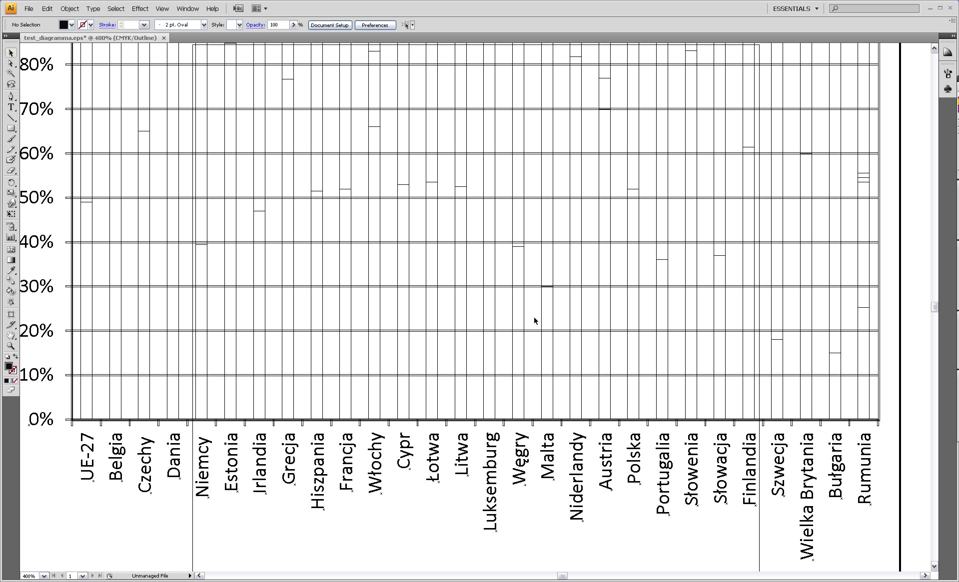

Однако за вечер удалось решить таки проблему при помощи Оффиса 2010. Щелкнув курсором на пустом поле справа от диаграммы выделяем ее, видим ее векторную структуру. Редактировать в Ворде по-прежнему не удается (программа пишет, что связь с объектом утеряна, показывает что диаграмма сделана в Экселе), но скопировав ее в буфер, открываем векторный рисунок в Иллюстраторе.
Не знаю, как это выглядит в Оффисе 2007, но в 2010 диаграммы опять векторные! Ура, господа!

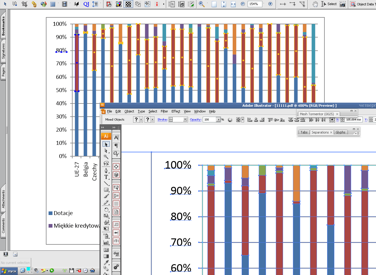

XP SP3, MSOffice 2007 SP2, Adobe CS3
1. Open 13_Dorota Maria Cichocka_popr.docx.
2. Save as: 13_Dorota Maria Cichocka_popr.pdf !!!!!
3. см. картинку - всё векторное и текст править можно
тоже попробовал 2007. только через пдф эта диаграмма. через буфер - растр.

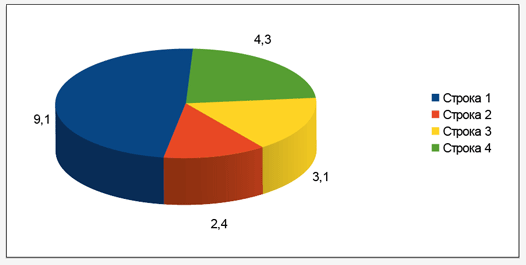

Повезло вам. А у меня плоская диаграмма большая редкость. Значит ваши авторы минималисты, я бы даже сказал аскеты, ведь 3d-диаграмм раза в три больше чем плоских.

Диаграмма > вставить (выбираем любой неплоский тип — их большинство). Всё. Ничего специально делать не надо.

ЧТД. растр в 2007.

Что касается 3Д диаграмм - увы, попробовал - и через буфер и через пдф выходят битмапы. Но их из 2010-го можно экспортировать с достаточно высоким качеством.
