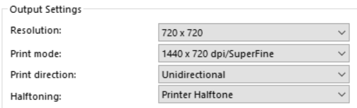

Согласен с вами. Но зачастую 1:2 лучше 1:1. То есть кратное лучше равного. Простой пример, не предания старины глубокой, а современный принтер и современный рип:Лучше. 1:1 всяк лучше 1:10 и существенно лучше 1:100.![]()
Только когда разрешение принтера указывал маркетолог. Как на скриншоте выше. Очевидно, что разрешение 720, а 1440 гуманитарий получил умножив разрешение на количество проходов или что ему там ещё показалось уместным.Максимальное разрешение рипа лишь кратно максимальному разрешению принтера, так часто бывает.
На сколько я знаю, и в Эпсоне и в Эфи инженеры весьма продвинутые, настройки драйвера весьма технические, а почему именно разрешение указывал гуманитарий - я не понял. На дивиди и прочих фильмах прямоугольный а не квадратный пиксель тоже не гуманитарии придумали и не ради маркетинга.гуманитарий получил
А может, и 360х360, просто печатает с "удвоением", а как там капли ложатся на носителе - большой вопрос. Что такое разрешение печати при таких вводных, всегда большой вопрос. А еще есть размер капли, а еще есть переменный размер капли...Только когда разрешение принтера указывал маркетолог. Как на скриншоте выше. Очевидно, что разрешение 720, а 1440 гуманитарий получил умножив разрешение на количество проходов или что ему там ещё показалось уместным.

Максимальное разрешение рипа лишь кратно максимальному разрешению принтера, так часто бывает. В таких и достаточно обычных для печати условиях - радиальная мира в разрешении устройства будет лишь не пойми как даунсемплена перед отправкой в печать, и этот неизвестный даунсемплинг лишь снизит качество радиальной миры.
А это подводит нас к мысли, что утверждение, будто равное лучше кратного - не всегда верно. Ну как и кратное 1:100 не лучше равного.
Так что не вижу смысла для спора на пустом месте. Мою мысль уловить-то вроде не сложно, чтобы не препираться по пустякам: кратное лучше произвольного, а равное - частный случай кратного.
Выбирая, отправить ли на принтер с разрешением 72 dpi файл в разрешении 36 или 45 dpi - надежнее выбрать кратное - 36, а не завышенное и бесполезное 45.
