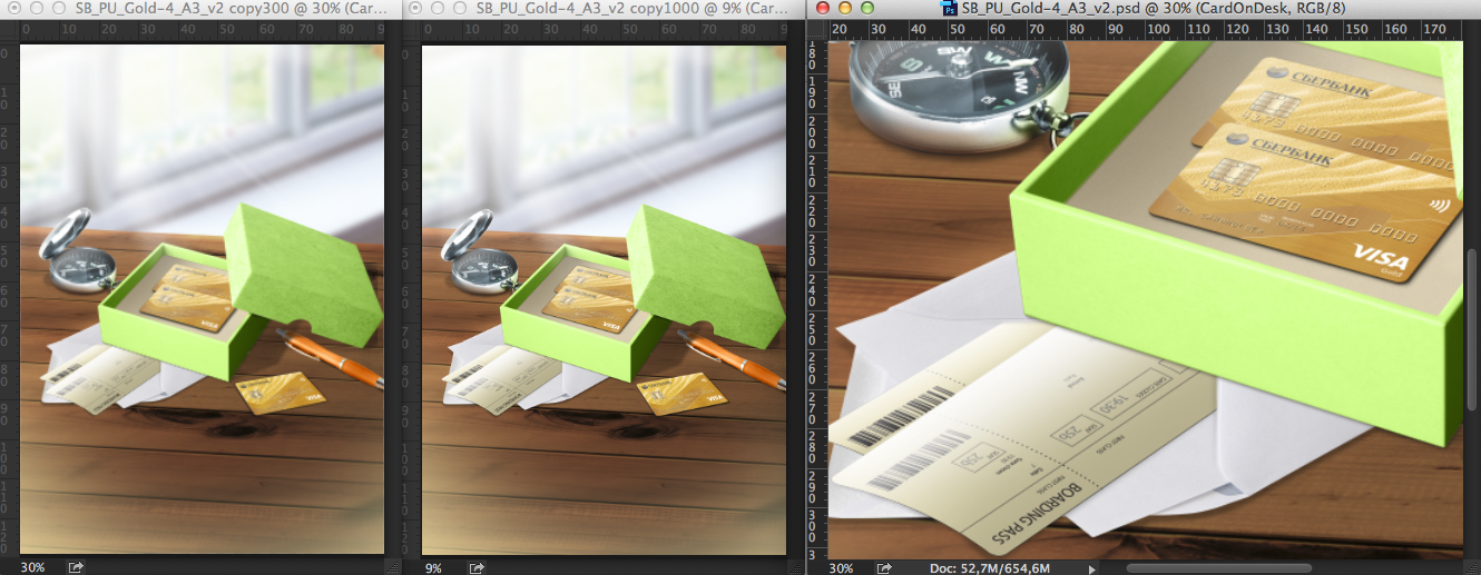

В аттаче имидж – некое лицо в масштабе 200% от реального размера в мм (чтоб детали читались)
слева – оно-же уменьшенное до 30% от оригинала и в 300 dpi, в серединке оно же в 30% но 1000 dpi. Это 200% от реального размера в мм.
Покажите мне разницу, которая видна невооруженным взглядом. Нет там деталей, что в 300, что в 1000 dpi, мы их благополучно убили масштабированием.
Вариант 2 – постер А4, уменьшили в 3 раза, соответственно в 300 и 1000 dpi.
Реальный размер – деталей нет ни там, ни там.

@Lexxey, мы говорим про разрешение растра, который готовится для печати (примем, что по умолчанию - для офсетной журнальной).
При чем тут ваши скриншоты с экрана? :)
Если копнуть глубже - при чем тут dpi? '))' Какие миллиметры, какой масштаб? :)
Или вы на экране видите дипиай и можете отличить картинку в 300 и в 1000 точек на дюйм? :sarcasm:

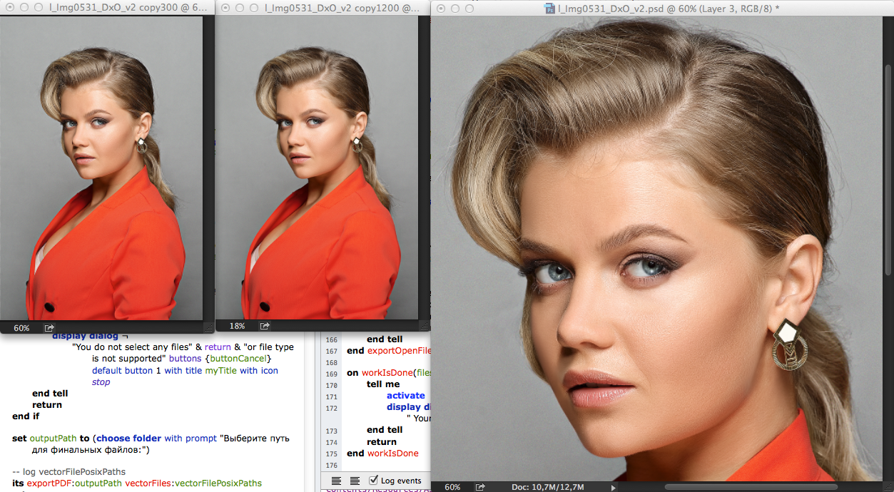

@Lexxey
При чем тут ваши скриншоты с экрана? :) Если копнуть глубже - при чем тут dpi?
При том, что изображения в реальном размере (на скриншотах) не имеют деталей, в печати они тоже не появятся. Будем грузить сеть, РИП гигантскими объемами, а что на выходе?
Такие иллюстрации разумно отдавать в печать с разрешением выше, чем 300 точек
И снова спрошу – у вас зрение увеличит разрешающую способность – на расстоянии примерно в 50 см для просмотра формата А3 вы вдруг сможете разглядеть микробов? :) В таком случае вы просто увидите из чего состоит ваша растровая точка.
Либо вы издеваетесь, либо глобально не понимаете о чем речь. :)
Откуда появиться деталям на ваших скриншотах?
Что за бред с изменением разрешения и просмотром на экране в разном масштабе?
Не путайте кислое с мягким картинку на экране и файл идущий на печать.
