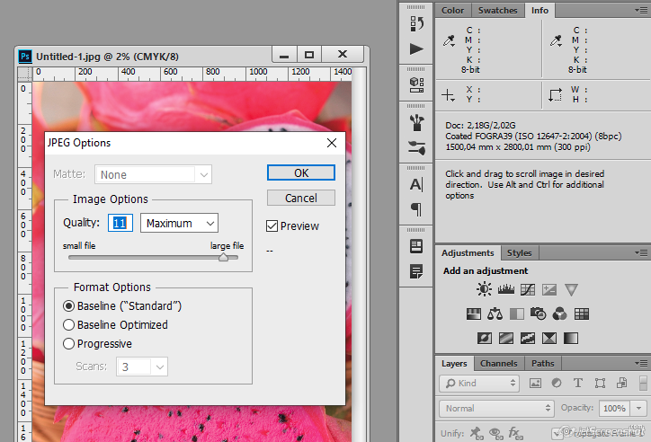

Для файла печати на баннере 150х280 см разрешение 300 dpi избыточно. Но, если "так просят", растрируйте полученный ai-файл в фотошопе с желаемыми размерами и разрешением и сохраните его как jpg.
Отрастрируйте .ai в Фотошопе с нужными размером/разрешением и сохраните как джпег.

Не забывайте, что большинство широкоформатчиков ламеры несусветные, а о числе 300 им на скрижалях начертано, вот и блюдут рьяно.
Например, зип будет эффективней деструктивного жипега на изначально векторном макете, но они слепо просят жипег.
Ой, я даже перестарался
Код:
Image Width                     : 17717
Image Height                    : 33071
Bits Per Sample                 : 16 16 16 16
Compression                     : Adobe Deflate
Photometric Interpretation      : CMYK
