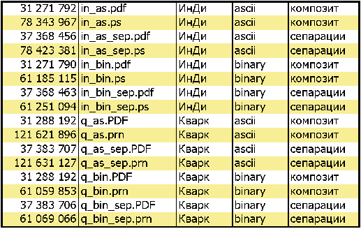

Сравнил при одинаковых условиях ИнДи и Кварк.
Обрезной 320x320, фоном -- тиф 330x330 с вылетами (60Мб). Печатаем на один и тот же принтер, Level 2, с выключеным управлением цветом, меняем только кодирование и композит/сепарации: см. аттач
Единственное, где отличается размер -- это у ИнДи в ascii -- он использует полный набор симолов, а Кварк обходится урезаным. Так что никаких фишек. Если меньше -- значит включено что-нибудь вроде subset graphics.
