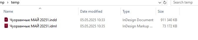

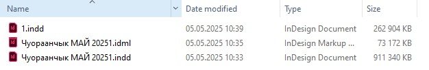

обратно распаковав в indd — он увеличитсяпересохраните в idml
Вы прям все все отсмотрели? там приличное кол-во ...В этом файле ничего внедрённого нет

тут 181 линк 260 мб, а вот мой 612 иллюстраций — и меньше

263, т.е. всего в три раза ужался, что ни так уж и многоу Drawer
Нет, он PDF, а не INDD показывал, PDF как раз 52 с небольшим Мб становится.263, т.е. всего в три раза ужался, что ни так уж и много
