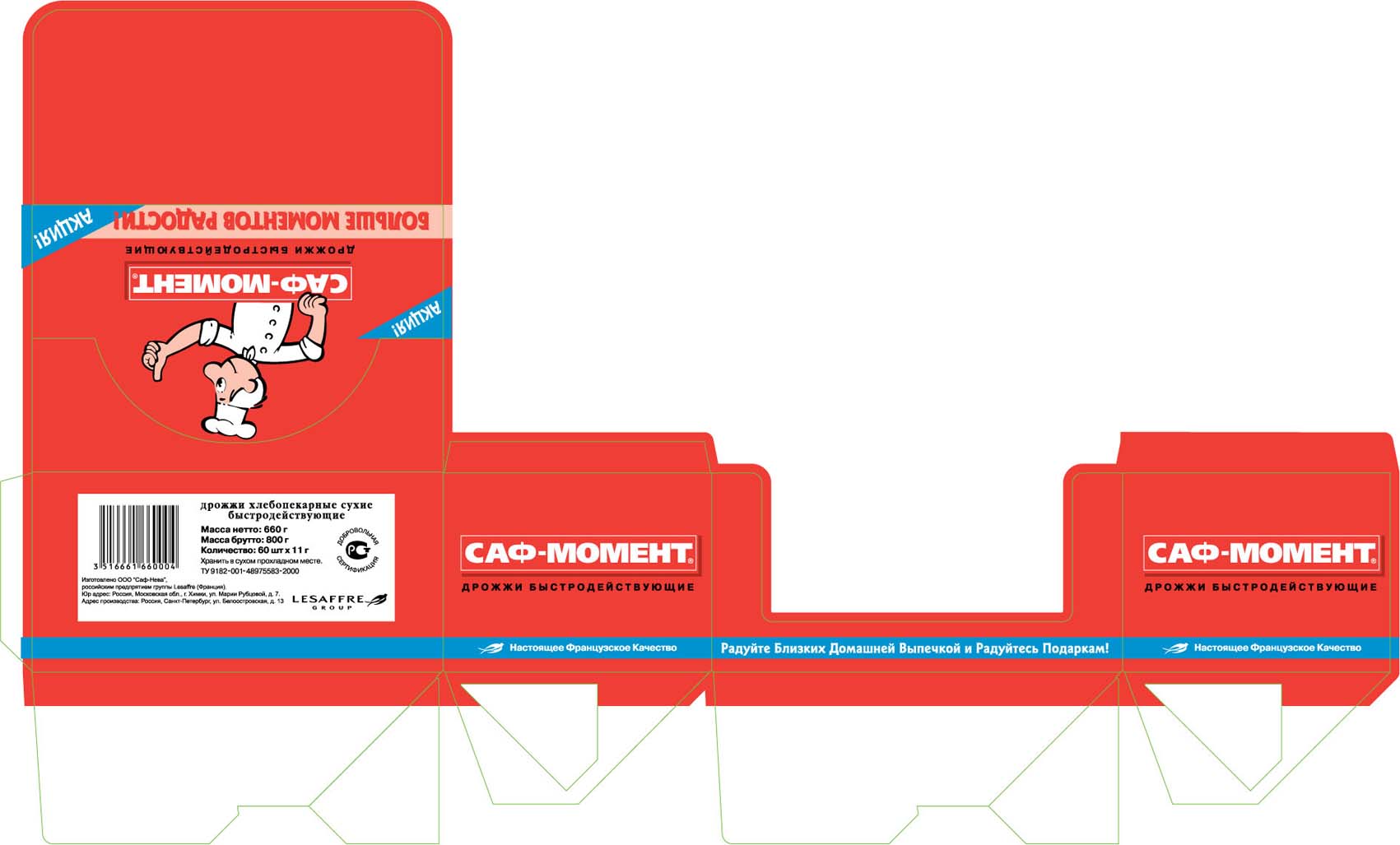

Помогите, пожалуйста, мне нужно файл разделить на пантоны для вывода на пленки, как это лучше сделать, ни в одной книге по Илу ничего путного найти не могу. Если можно поподробней, умоляю!! Сижу как баран на новые ворота смотрю, ничего понять не могу, где вырезать цвет, где нет...

Пологаю, Вам нужно, как минимум 5 пантонов. Пантоны, видимо Цмуковские. Заказчик дал Вам их номера? Входите: Windows/ Swatch Lib../ Pantone Process C(U) в зависимости от бумаги глянец (матовая).
Выделяете область, заливаете пантоном. Вроде всё.
Ответ: Разделение на пантоны для пленок
Минимум макет можно разделить на C, K, spot (red), spot (cut - высечка).
Полутона красного делаются полутоном красного спота. Тенюшка под рамкой делается надпечаткой процентовки К.
В скобках я указал условные названия, потому что подбор конкретного номера выполняется методом сличения спотовых образцов в веере с оригиналом с поправкой на меньший накат плашек на офсете.
Процедура выполняется ручками с селективным выбором объектов по закраске. И окантовке.

Да... Я вижу 2 (3) спота, 3-й розовый, если он не задается процентовкой от красного. "Синий" это уж выбирать - циан, или пантон, но он откровенно циановый, ну и плюс черный. В общем работа если по уму, то CK+красный.
Контур штампа - любым спотом оверпринтом.

Я бы, безусловно, поставил оверпринтом контур штампа и ВЕСЬ!!! черный, включая добавку под тень.
Трепинг... Если только немножко синий под красный.

Да и если честно... Я бы в этой ситуации трепинга не делал, но у меня малый формат и печатать будут скорее всего синий+красный и вторым прогоном черный.
На больших форматах нужно делать однозначно...
Не так давно была похожая работа и обычно мы перекрашиваем все в триаду. А тут как раз на 4 пластины - Красный (мажента), Голубой (циан), Черный (корекция с оверпринтом) и Высечка (желтый с оверпринтом). А светленькую плашечку под тектом я бы дал некий процент от Красного (процент от маженты)

Макет нормально напечатается ЦМИКом - красный плашка M+Y, голубой - чистый Cyan, розовый - процент от Magenta, черный - штрихи.
В 4 краски без проблем уложитесь и машину перемывать не придется.
