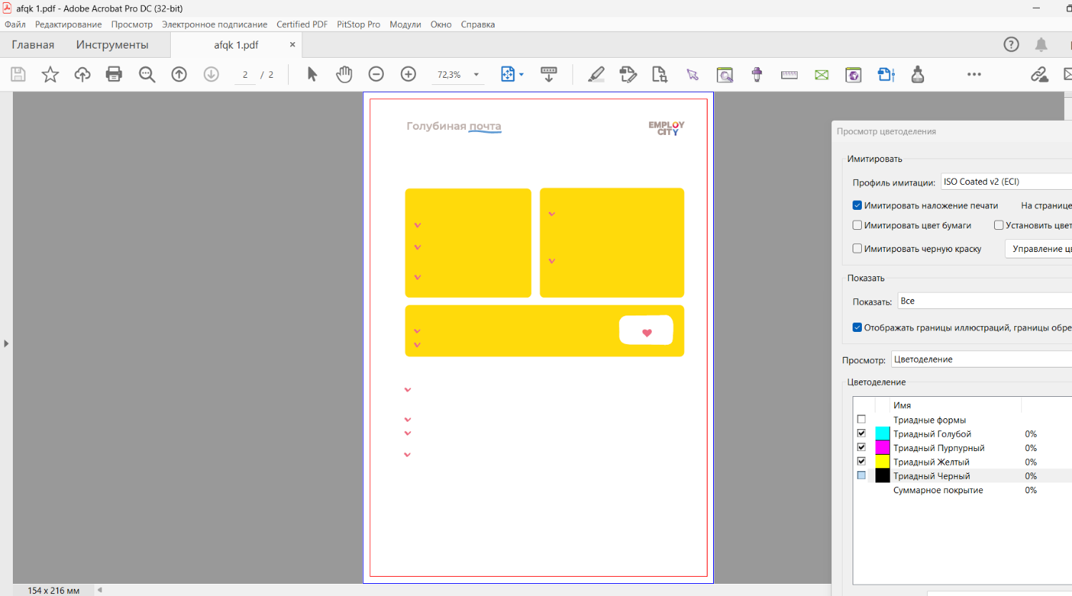

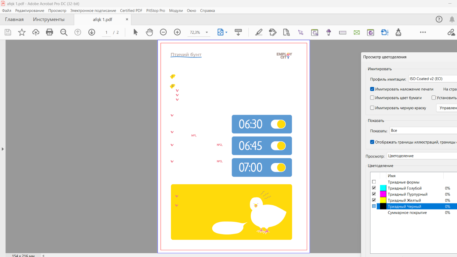

а как в данном случае пофиксить текст поверх плашки, чтобы он не стал коричневым? добавить синего? и ок ли пропечатаются просто однотонные плашки, нужно ли с ними какие-то тайные манипуляции проделывать, чтобы не было дефектов?Ну и на макет вы взглянуть, пока вы не начали шуметь на 1 кв. см.
сам макетНу и на макет вы взглянуть, пока вы не начали шуметь на 1 кв. см.
1. Зря испортили логотип растрированием. Ничего военного с ним не случилось бы. На таком размере не о чем говорить.сам макет
предлагаете оставить просто векторный градиент в покое? С какого примерно размера нужно растрировать градиент на будущее?Зря испортили логотип растрированием. Ничего военного с ним не случилось бы. На таком размере не о чем говорить.
о, спасибо! подчищу на иллюстрации элементы. и остальные макеты тщательнее проверю. А в заголовок и лого подмешаны еще краски для насыщенности, так как размер позволяет.Если выключить чёрный канал, то чёрные элементы должны исчезнуть. А не так как здесь.
даоставить просто векторный градиент в покое?
Я бы в принципе не переживал о градиентах, но если прям не спится от этого, то исходить из логики: на каком размере глаз начнёт цепляться за детали? На мой взгляд, от 5 см.С какого примерно размера нужно растрировать градиент на будущее?
Размер незначительный, зато при плохом сведении красок сразу будет видна по краям эта неприводка.А в заголовок и лого подмешаны еще краски для насыщенности, так как размер позволяет.
При мелком (как в данном случае) размере ничего не надо.Подскажите, нужно ли что-то делать при оверпринте поверх цветной плашки, чтобы текст не получился коричневым?
Растрируют только большие растяжки, обычно если "горе" дизайнер применил переход, например на конфетных крышках, часто этим страдают. И иллюстатор для этого плохо подходит, там задача убрать полосы, что набегают, и даже высокие линиатуры Вам не помогут, FM растрирование слабо помогает. Дело в том, все градиенты шагают с шагом 0,4 от тона. т.е. он делает 250 шагов, короткий переход нет смысла растрировать. Мой Вам совет, не трогайте ничего - отдайте в нормальную типографию, там все сделают, отбивку от края составного черного, если критично мы иногда делаем черный с двух секций, трэпы и т.п. Ни один заказ не попадет в производство, пока не будет исправлен под конкретную машину и тех. требования. Если это действительно нормальная типография.... С какого примерно размера нужно растрировать градиент на будущее?
