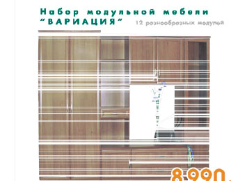

Ну ладно. Вы можете за секунды растеризовать епс и положить сюда жпег. Кто вам мешает?
Времени жаль.
Прошу.
    40 КБ · Просм.: 1 010

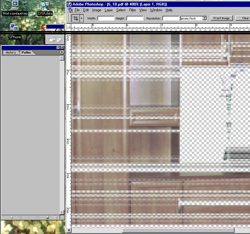

А это - специально для неверующих, с заголовком окна. По двойной черной линии вырезан кусок(для влезания в лимит - 200 Кб). Правда это снова зацепка... :D
    193.6 КБ · Просм.: 994

Экспортированный растр разбивается на горизонтальные полоски высотой(по-моему) в 1 пиксел. При открытии в Илле его можно спокойно разобрать на эти полоски.
Обходится экспортом в TIFF, но иногда таки нужно в EPS. Может кто знает как лечить?
