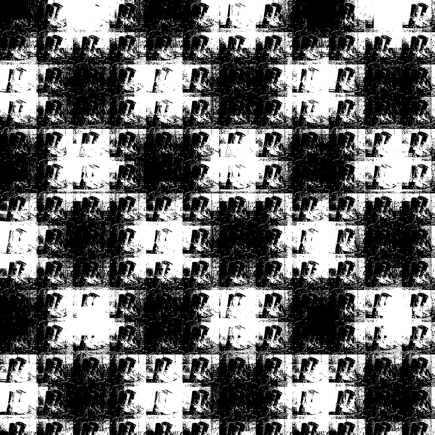

Выкладываю два halftone'а одного изображения (сапоги), отрастрированные одним и тем же растром в фотошопе. Вторая отличается от первой тем, что у нее отрезаны фильтром верхние гармоники в спектральном домене. Сделано это все в фотошопе. Полезно для флексо. Попробуй обьяснить на пальцах. А дырка в середине - это нормально.
Мне, тут подсказали, что я забыл указать, что BMP надо перевести в Grayscale прежде, чем определять Pattern, думал это очевидно.

Ответ: Растр Sublima
Мне не кажется, что первый растр (левый) является хоть чем-то полезным.
Если он конечно не побился где при скачивании/закачивании.
Там же ужастик какой-то. Я даже не могу предсказать, что будет с этим на копировке и печати. Что-то стравится нафиг, что-то зальется краской. Никогда не видел в растрах острых углов.

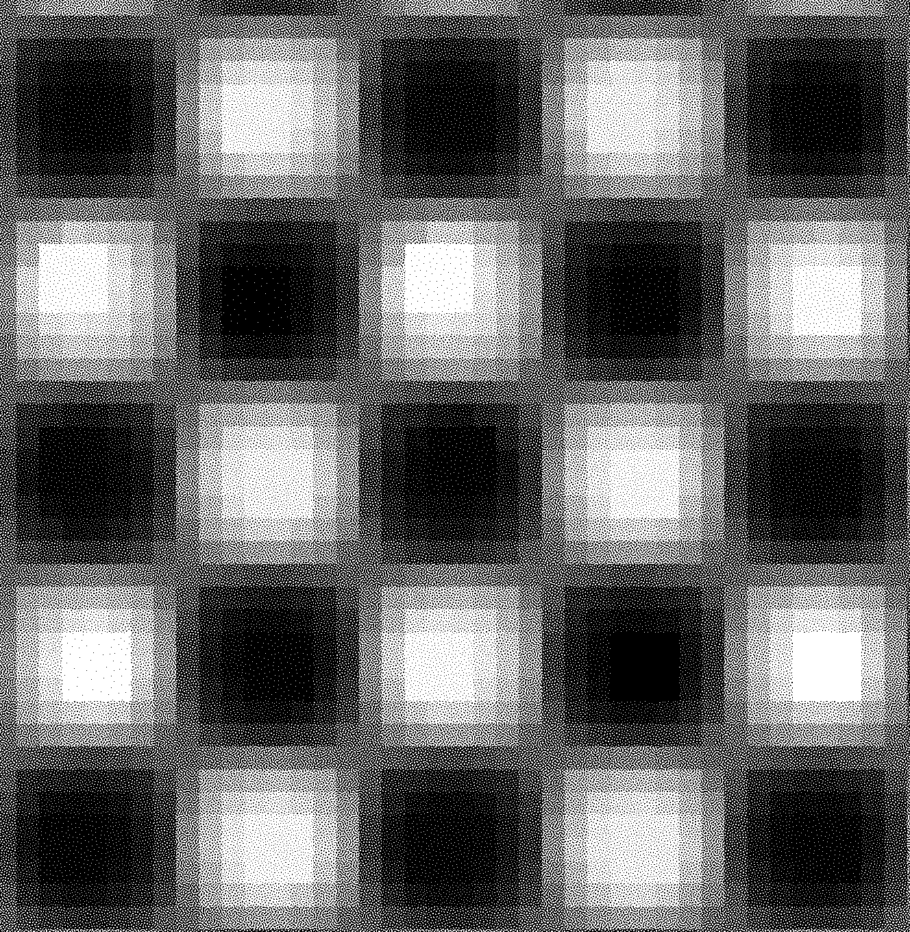

очень интересная тема...
приношу извинения, но по всей видимости будет более уместно спросить здесь об этом
2 Kuvshinov
Насколько я понимаю, проблемой муара вы занимаетесь давно
прочитала статью http://www.osp.ru/publish/2001/03/080.htm

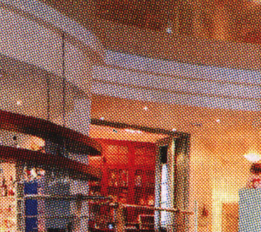

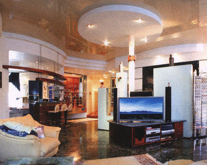

Дело в том, что в прошлом номере мой коллега пропустил полосу отсканированных фотографий, то есть не успел убрать как следует растровую структуру после сканирования.
По приезду моему из отпуска-он сразу же показал фотографии в журнале, в общем-то я вижу как одна растровая структура наложилась на другую (явных искажений нет, пожалуй что и вижу это только я да мои коллеги), и насколько я поняла-в типографии явных проблем не было, в противном случае нам бы сразу об этом сообщили. Дергания своего коллеги я понимаю, но хотелось бы знать-насколько они обоснованы.
(кусок отсканированного исходника я приложила+как выглядит фотография в целом)
Осмелюсь предположить на основе все той же статьи: "мелкие детали изображения уменьшают заметность муара и, особенно, розетки"..Я права?
Насколько я знаю, никакой стохастики у нас в типографии не исполь зуют..
В целом журнальная полоса выглядит так: 9 блоков (если это только не имиджевая полоса) и в каждом такая картинка размером 6,5 на 4,5 + небольшой текст
Напомню, необработанных фотографий на странице было как раз 9
Да, забыла сказать:
4-х красочная печать
формат 225х295
блок-бумага мелованая, глянец, 90 гр

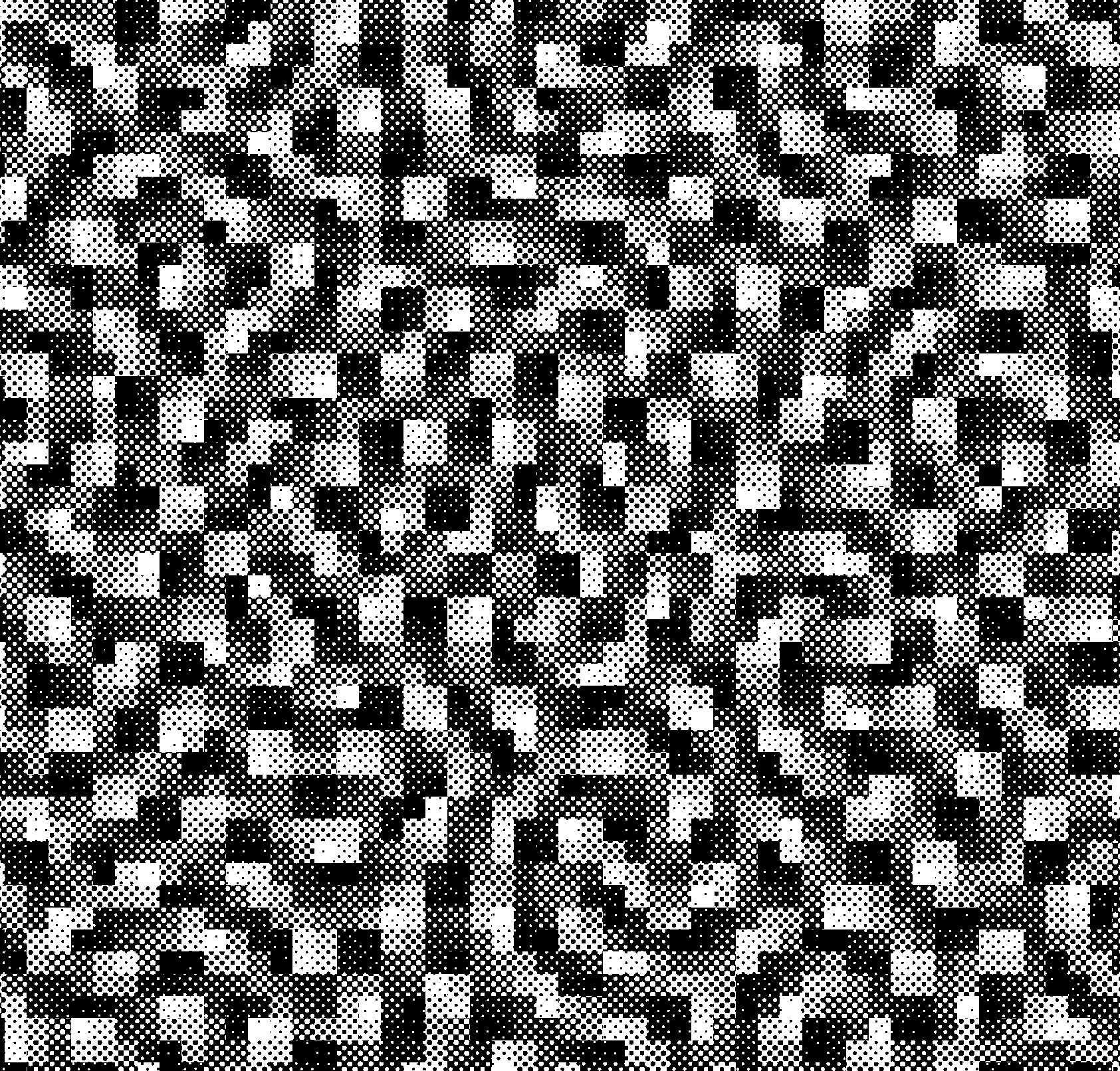

Это же просто иллюстрация того, что не все можно объяснить на пальцах...
Острые углы в первой картинке образовались потому, что имеющиеся в исходном изображении пространственные частоты были значительно выше пространственной частоты растра (это было сделано сознательно). Растр добросовестно аппроксимировал все эти пространственные частоты, отсюда и углы... В реальной жизни на полутоновых изображениях нет таких экстремально высоких (по отношению к растру) пространственных частот, поэтому реальные растры на реальных пленках гораздо ближе к картинке №2. При растрировании векторных изображений и на реальных пленках могут получиться (и получаются) такие острые углы - посмотрите например, на мелкий шрифт с тонкими засечками (типа Таймс, см. вложение), который имеет не 100% плотность и печатается растром. Все элементы этого шрифта, сколь маленькими бы они не были, очень точно "рисуются" растром. И успешно печатаются...
Теперь пара слов про стохастику: обычная стохастика ("первого" поколения) создается из расположенных в случайном порядка ОТДЕЛЬНЫХ точек, отсюда экстремально высокое растискивание в средних тонах и другие проблемы при печати. То, что представил нам Igors, это стохастика "второго" поколения (название условное и несколько спорное). Тут в средних тонах изображение создается из ГРУПП точек разных размеров и форм, поэтому растискивание получается значительно ниже и печатать проще... Такие растры интересны тем, что при сравнительно низких разрешения фотовывода (или CtP), позволяют иметь честные 256 градаций на канал и сравнительно низкую визуальную "зернистость" изображения. Пример: при разрешении 1200 dpi максимально доступная "честная" линиатура составляет 75 lpi (это очень грубый растр). А если использовать стохастику, то мы получаем минимальное пятно 20 микрон и намного более качественную картинку без заметного "зерна".

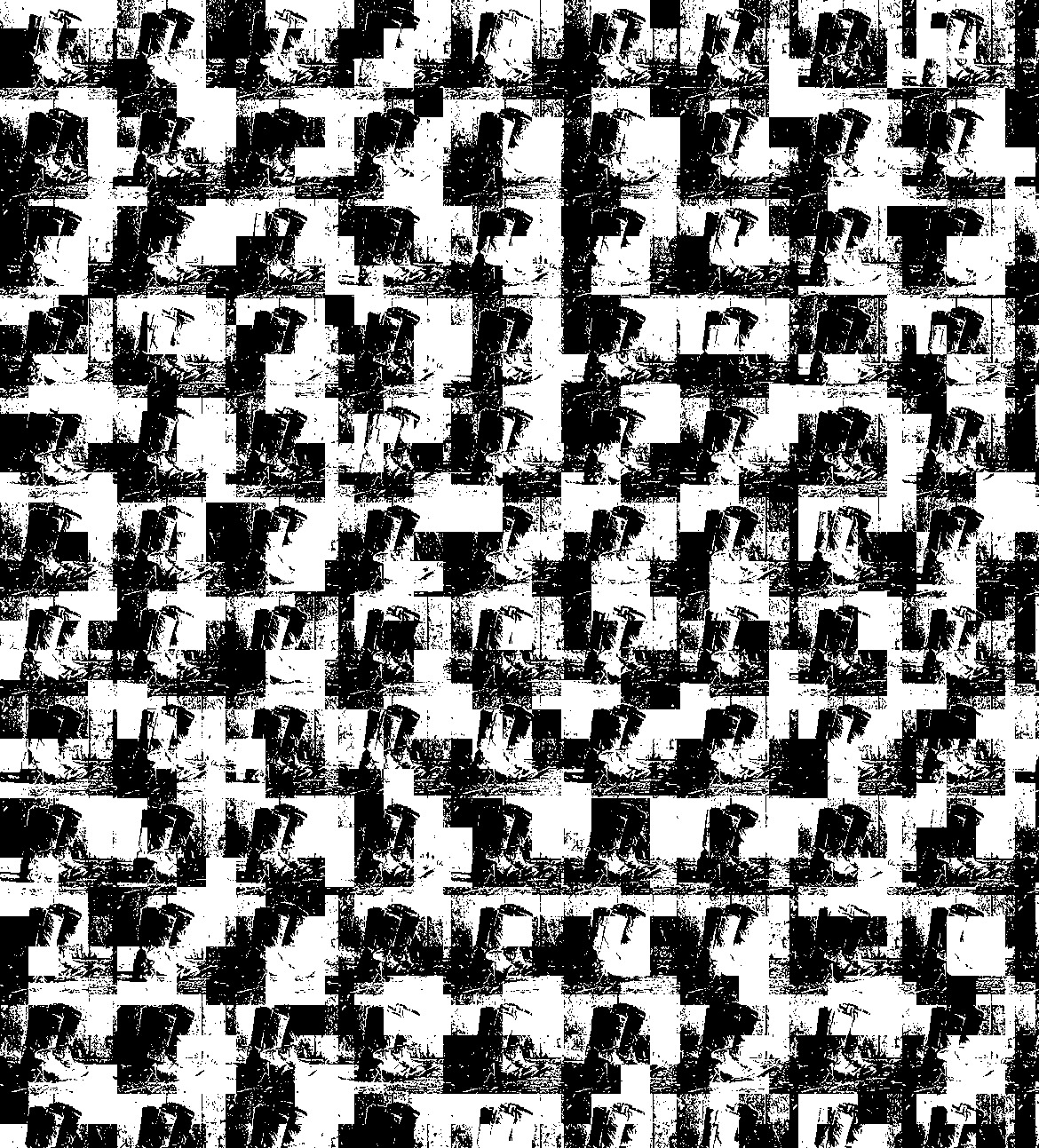

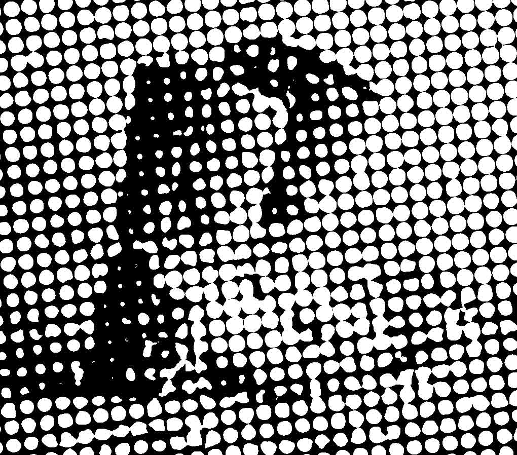

Но если хочется подумать, приведу 4 иллюстрации.
1 Stocatto отрастрированно "сапогами".
2 Sublima отрастрированно "сапогами".
3 Stocatto отрастрированно Sublima.
4 Sublima отрастрированно Stocatto.

Не хватает Сапог, отрастрированных Сапогами....
Ну это и сами можете.

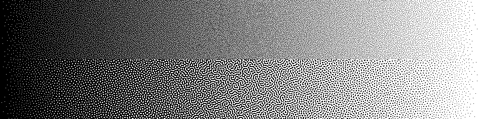

    23.6 КБ · Просм.: 1 224
    14.6 КБ · Просм.: 1 131
/Alexander сказал(а):
Думаю, что с появлением 16-битных растров тема "честных" линиатур и числа воспроизводимых градаций закрылась окончательно.
Вполне честно получают 180 lpi на 1200 и 340 на 2400.
Каким образом? Насколько я понимаю, в 16-ти битных растрах используется матрица из 1024 точек из которых можно построить четыре "честных" 256-точечных растровых пятна. А если мы удваиваем линиатуру? Тогда из этой же матрицы мы должны сотворить вчетверо больше растровых пятен и будут эти растровые пятна состоять уже из вдвое меньшего количества точек, т.е. каждое отдельно взятое пятно способно отобразить только 128 значений. Теперь для отображения промежуточных значений мы просто по разному задаем значения соседних пятен? Например, если требуется получить 101, то мы берем четыре соседних пятна и присваиваем им значения 102, 100, 102, 100 в итоге получая среднее значение 101. Я принцип правильно уловил?
И, если можно, пару слов о подлинкованны картинках.
И еще вдогонку: Sblima 210 по сложности печати примерно какой "классической" линиатуре соответствует? Допустим, если некая абстрактная типография по причине "неидеальности" своего оборудования не может работать с классикой выше 175, то одолеет ли она Sublima 210?

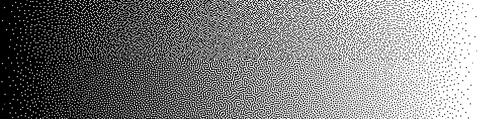

Два варианта стохастического растрирования, присутствующих в Nexus: FM (blue noise) и Paragon Organic (green noise). И первый, и второй (в отличие от некоторых стохастических растров "второго порядка") собственная разработка Artwork Systems, а не лицензированный HDS.
Если печатает 175 - легко и 240 напечатает.
Но у сублимы есть существенная особенность (пишу особенность, поскольку однозначно отнести ее к плюсам или минусам трудно) -- она разрабатывается и поставляется под конкретное сочетание: устройство вывода + пластины (пленка).
Оптика (размер "пятна"), тип и разрешающая способность пластин - все это в определенной степени влияет на результат. Поэтому Agfa сосредоточилась на оптимизации Sublima под свои выводники и пластины. Хотя мы печатали Sublima с пластин, сделанных на "не-агфовских" выводниках (но с хорошей оптикой) - через 1-бит TIFF. Без проблем. Так что в основном это тоже маркетинг.
