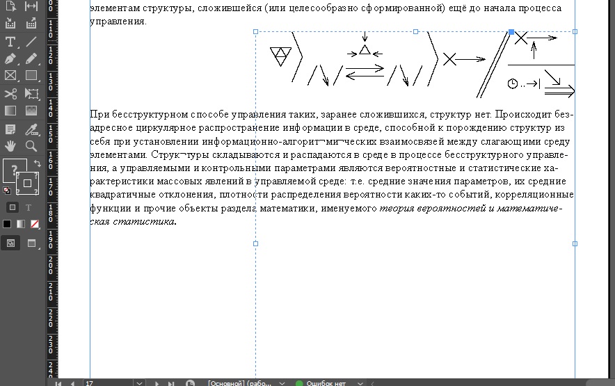

Приветствую. Изображение созданное из линий при переносе из Adobe Illustrator ( Ctrl+C и Ctrl+V ) в Adobe InDesign (сгруппированное) ранее переносилось с рамкой по границам изображения, но через пару дней снизу изображения появилось большое пустое поле, и изображение сжимается только с этим полем, так же это исключает возможность использовать нормально функцию обтекание текстом. Ответа на вопрос при поиске в интернете найти не смог. Буду благодарен если кто нибудь подскажет как решить проблему.

Где стоял курсор, когда нажимали Ctrl+V? Вставленная картинка могла нечаянно стать частью какого-нибудь объекта/абзаца, настройки стиля которого за два дня вы могли и сами изменить по каким-то другим соображениям.
Ваше перенесенное из Иллюстратора изображение в ИнДизайне случайно сгруппировалось с текстовым фреймом, и теперь этот фрейм стал неотъемлемой частью изображения. Проверьте, не затесался ли в группу лишний объект и удалите его в случае ненадобности.

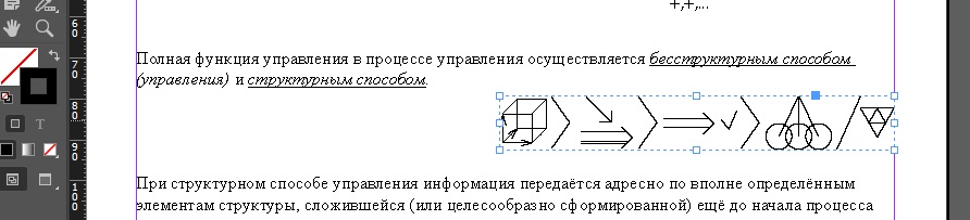

На скрине "1" изображение перенеслось так как требуется (оно выделено пунктирной линией), а на скрине "2" перенеслось криво - область перенесённого изображения уползла вниз. Причём, при попытке её уменьшить, сжимается само изображение, но рамка остаётся прежней.

Пунктир означает группу (смотрите, что там ниже в нее входит).
