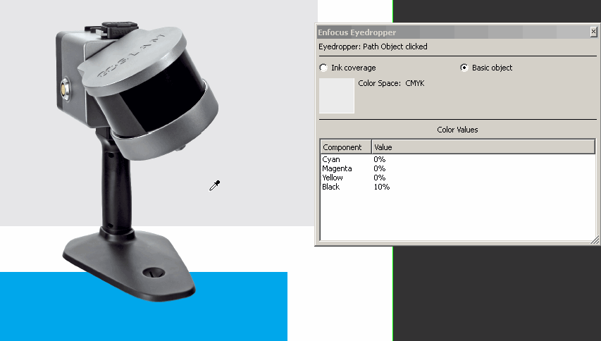

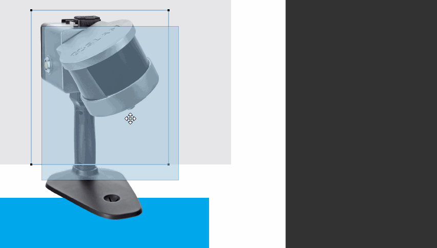

на голубой плашке не видно границ изображения, как же нет прозрачности?

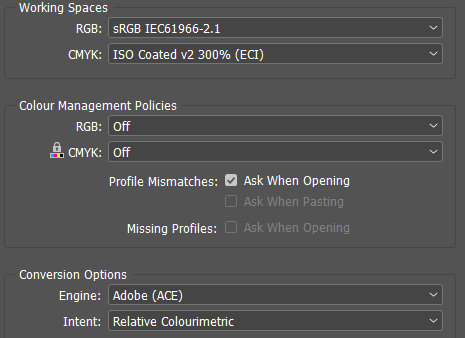

Это первое, что проверили - одинаково!Посмотрите, что у этого человека в настройках цветов Индизайна,
в частности, в самой нижней (на картинке) строчке. Сравните со своими установками.

Логично, ибо при выводе pdf у Вас прозрачность схлопывается. Опишите подробно, как Вы получаете pdf?он появляется
Картинка - это вырезанный PSD, нет там фона. А после вывода, он появляется.

С чем его сравнивать?Так я прикрепил к начальному сообщению, дублирую...
