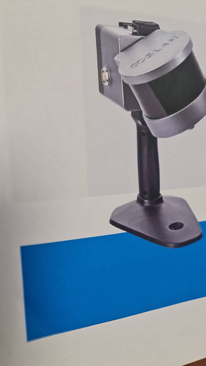

Привет всем, помогите, чем сможете. При распечатывании на цветном лазернике НР появляется фон вместо прозрачности.
В PDF никаких следов, а только на распечатке. При расcтризации этого же PDF в Фотошопе, тоже все нормально.
У коллег все нормально с этим же изображением при печати на тот же принтер! Печатаю на струйник Epson - все хорошо.
Подскажите, где копать? Какая-то установка в inDesign слетела? Примеры файлов Приложил.

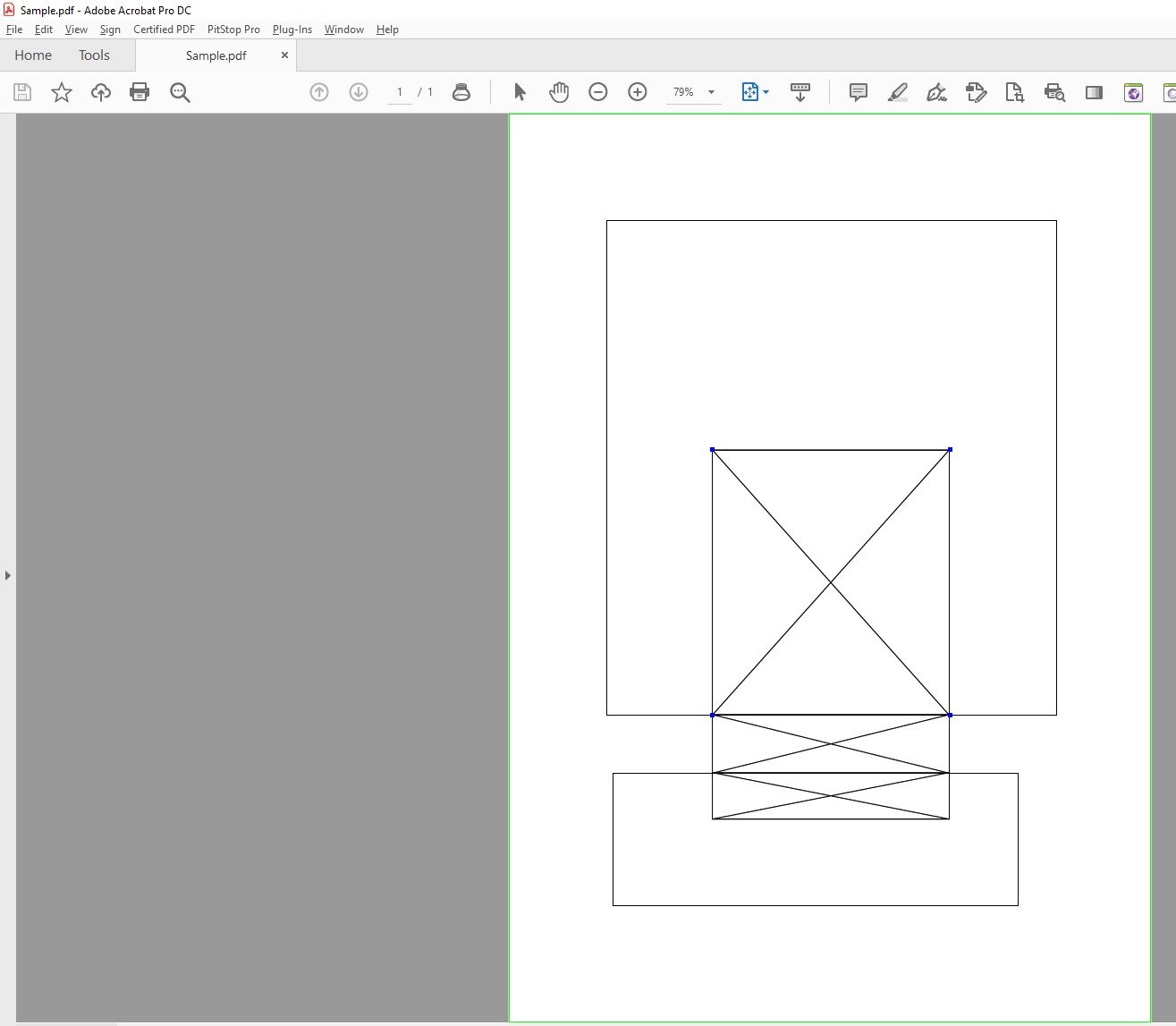

всмысли нет следов?? А это?
а это?
У вас одна часть печатается вектором, а другая растром.
Либо делайте всё растром, либо рисуйте маску вокруг этого прибора. Лучше всё растром, раз принтер не умеет красиво.

Сделать из этих трёх разных объектов один растровый.
Если в векторном редакторе, то выделить все три объекта и растрировать соответствующей командой.
Если в Фотошопе, то ничего можно не делать, всё и так будет одинаково, даже если слоями оставить, но это не точно
но лучше слить, не дожидаясь перитонитов, раз у вас такой развесёлый принтер.
