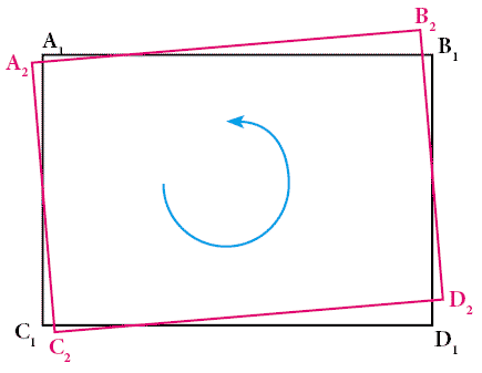

Так ты еще и печатник...А можно еще вопрос? Как на одном листе формата A3 получается частичное несовмещение? Допустим, только с левой стороны внизу или с проивоположного бока? У меня есть соображения на сей счет, но я лучше тебя послушаю. Я не торчу в типогарфии днями и ночами, но вопрос интересует...(можно сссылку дать, я не ленивая-почитаю)
Ответ: Работаем "по стандарту" или "как удобно"?
Может быть поворот при монтаже?
Если вот так повернуть, то с одной стороны заметно будет прилично больше, чем с другой.
Масса причин.
Во-первых, бросать может не только по ходу или поперёк хода листа, но и вращать его. Один край упёрся в передний упор, а другой отскочил или замялся — вот тебе и совмещение в том углу, который упёрся, и несовмещение во всех остальных (и самое большое, понятно дело, в противоположном по диагонали углу).
То же самое, если лист притормозит по пути к переднему упору, но один край сильнее другого.
Во-вторых, деформация бумаги. (Т.е. причина, к предыдущей отношения не имеющая.)
Давление на бумагу в станке нешуточное, её в буквальном смысле плющит. Но плющит её, деформирует не равномерно — у клапана меньше, у хвоста больше. Раскатай пластилин в тонкий лист, вырежи из него прямоугольник, и пройдись по нему скалкой в одном направлении — всё увидишь.
В результате, точно совместить кресты (и изображение) можно только у клапана, у хвоста — с гораздо большей погрешностью, и чем ближе к хвосту, тем погрешность больше.
Плюс влажность. Лист, прошедший через первую секцию более влажный, чем не прошедший, и давит его на второй секции сильнее, чем на первой. Но давит, в общем, предсказуемым образом.
То же самое и при печати в несколько прогонов, если между прогонами проходит не много времени.
Но если между прогонами времени проходит достаточно много, лист, покуда он сохнет, может покоробить и деформировать как угодно. В результате может случиться так, что три креста (в трёх углах) худо-бедно совмещаются, а четвёртый — хоть ты тресни. Или, например, изображение в центре листа совмещается, а кресты разбегаются кто куда.
К тому ж, бумага — структура волокнистая, и деформация вдоль волокна меньше, чем поперёк. Потому погрешности в перпендикулярных направлениях, при прочих равных, могут отличаться.
