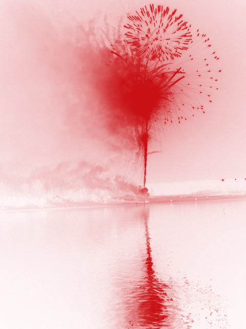

Ты этого хотела?
    55.9 КБ · Просм.: 599

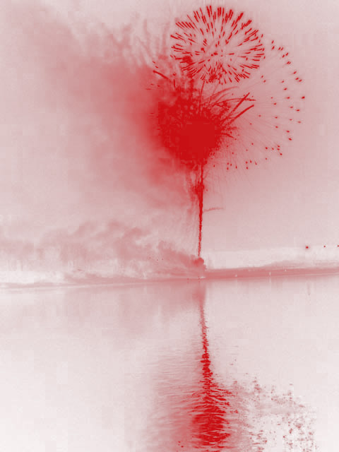

Или этого?
    80.5 КБ · Просм.: 893
сеньк:)) А больше никак нельзя, я наверное не достаточно опытна, но все равно при смешении каналов не тот эффект, как при просмотре одного красного. Но все равно большое спасибо
да, да.. вот теперь да, и colorize.jpg и ch_annel.jpg - просто отлично. Как вы этого добились?

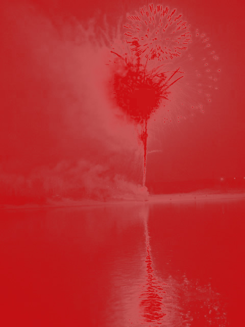

А может этого?
    59.6 КБ · Просм.: 825

colorize -> Image\ajustments\hue.saturation (Ctrl+U), далее "галочка" colorize, верхний и средний бегунок до упора вправо -> готово
ch_annel -> Image\adjustments\Channel Mixer, далее в синем и зеленом канале соответствующие бегунки ставим в положение 0 -> готово
