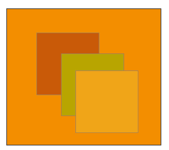

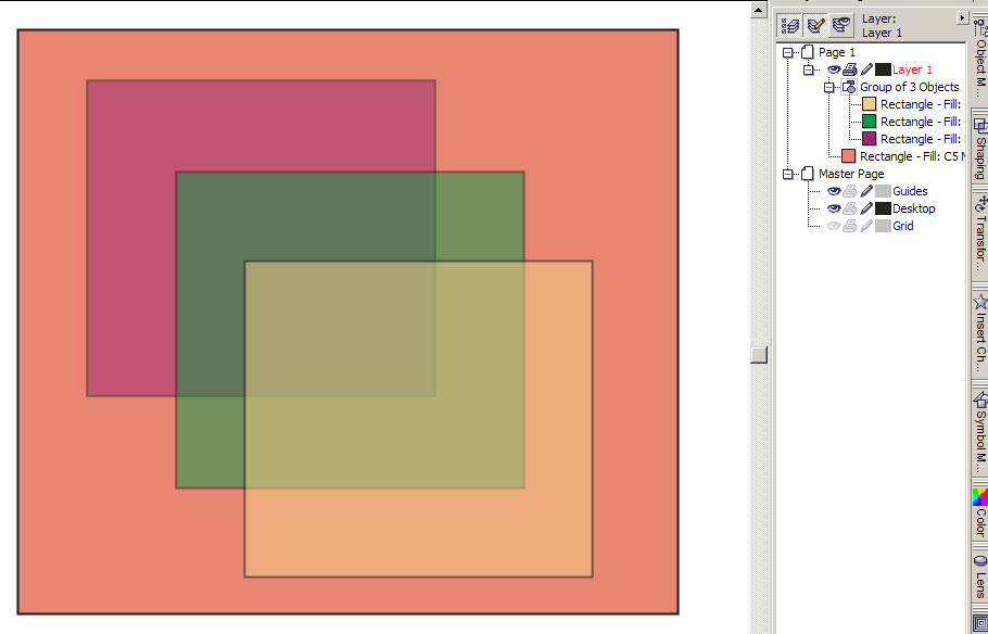

Попробовал и ничего не получилось. Прилагаю 2 файла с картинками того, что получается в кореле и иле.
    52.3 КБ · Просм.: 920
    17.6 КБ · Просм.: 870
