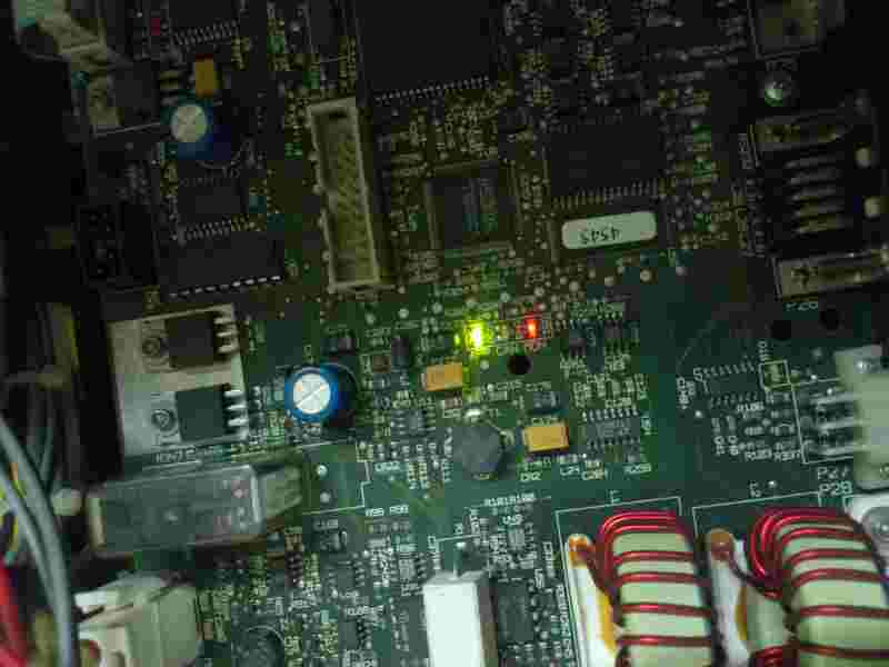

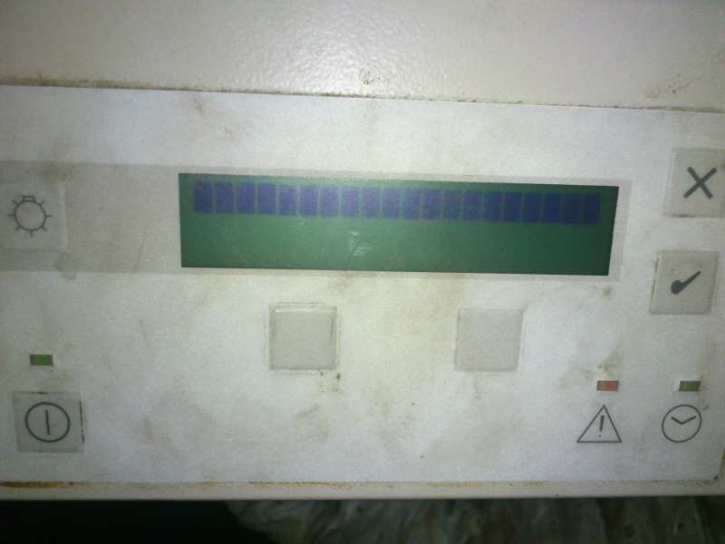

Как всегда, после простоя в праздники, возникла проблема с проявкой.
Проявка Глюнц, онлайн, Агфалайн. Включили после помывки, на пульте появляется черная полоса и все. На материнке, при включении начинает мигать "светофор", потом зеленый горит, желтый гаснет, красный часто-часто мигает. В пульте на плате, зеленый горит.
Пульт открыл, визуально на АМД-шном чипе были окислены несколько ножек. Видимо, попал проявитель немного. Все прочистил, симптомы те же. В чем может быть еще проблема?

AndroDiag тебе в руки! Могу скинуть в качестве Рождественского подарка :)
"Светофор" ничего толком не рассказывает. Ни один сервисник про комбинации LED не посвящен.
Диаг хоть поможет прояснить какую часть мозга вынесло: ЦНС или периферию.
Со схемами там тоже беда - только одна про межблочные соединения. А новая плата продается только сэндвичем с релейной.
Такие дела, брат... (С)
Еще посоветовал бы посмотреть разъем на пульт управления от блока электроники, вполне возможно коррозия и в нем. Отсоедините разъем от клавиатуры на плате и попробуйте включить без нее.
Если будет виновата клавиатура, можно будет включить проявку без нее.

У меня похожая картинка была тоже после праздников. Вылечилось передергиванием разьема от платы в пульт. Окисление скорее всего. Про батарейку тебе и так тут все расскажут. Если есть возможность - проверить пульт на другой проявке. Все подпрограммы лежат в нем. Вряд ли залипла кнопка в пульте, хотя это можно проверить.
