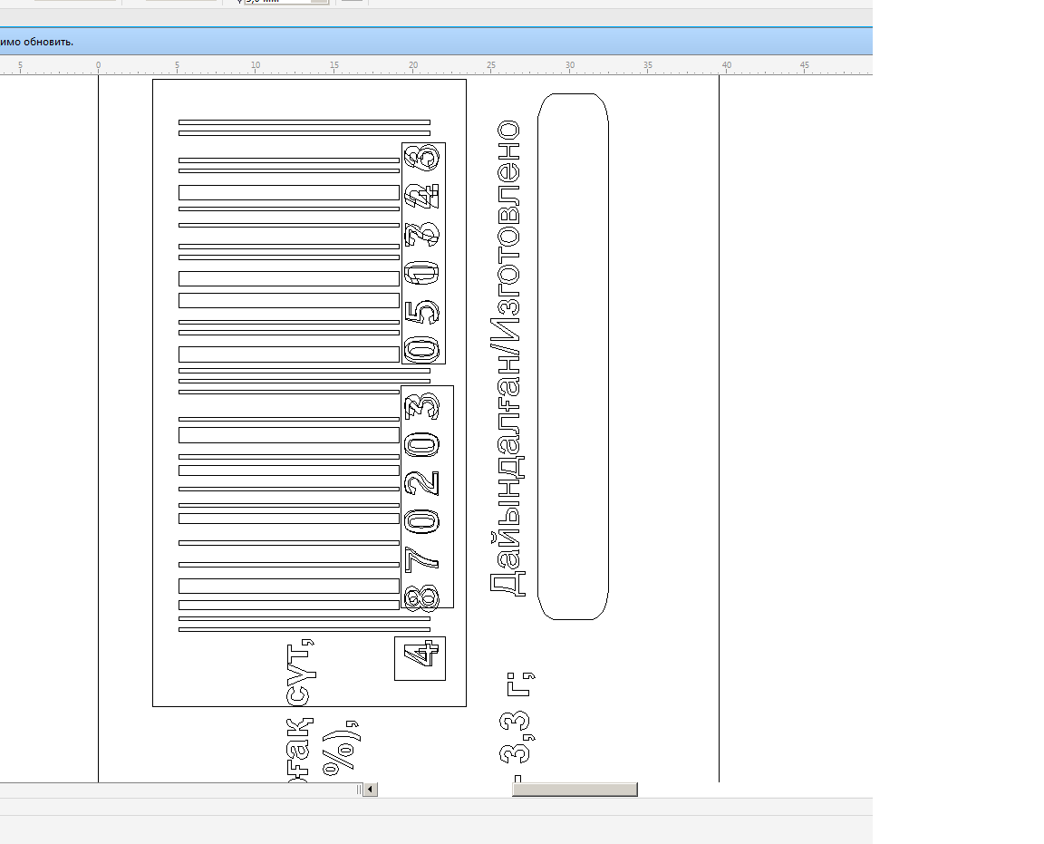

Дополню тему. Вот о чем думает человек когда творит подобные вещи? Мало того что текст частично закрыт, так еще и с цифры вручную налепили. Стоит ли упоминать что на каком то из видов - это обязательно "выстрелит"? А заказчик будет всякими умными документами в лицо менеджеров типографии толкать 'topic'
У меня было такое... Девочку попросили поменять штрихкод, так она не долго думая цифирьки поменяла :)
Потом заказчик долго не мог понять почему штрихкод в магазинах не читается... Честно говоря и мы не сразу поняли, т.к. такой глубины художественной мысли представить себе не могли :)
