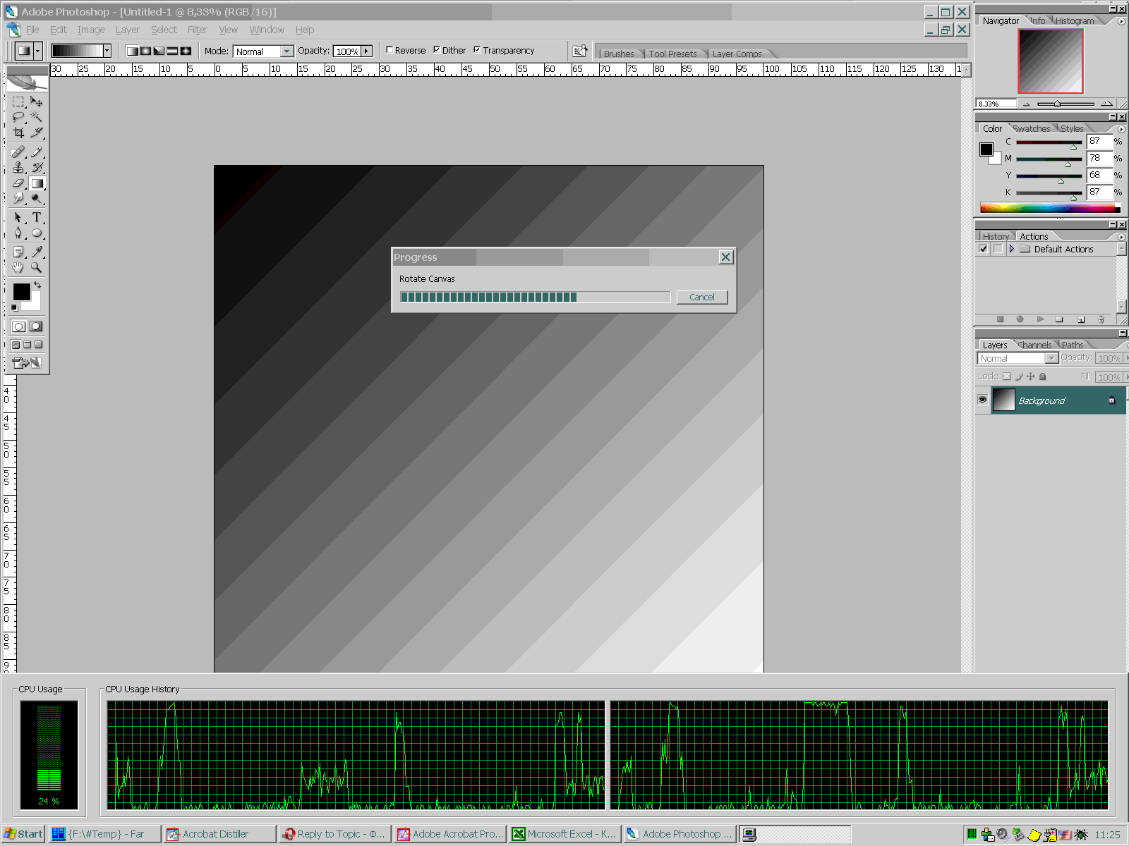

50-60% -- Да вам повезло :) У меня гораздо меньше (см. аттач)
Сегодня два раза прошелся, но не стал ничего закрывать -- все программы запущены, как при обычной работе:
3 7
4 16
5 31
6 13
7 86
8 15
9 42
210
ASUS K8N-DL, 2xOpteron 246 (2GHz), 2x2x512Mb DDR 3200 ECC Registered, 2x80Gb Hitachi SATA-II, ATI Radeon x300
WinXP Professional SP2
    82.3 КБ · Просм.: 1 278

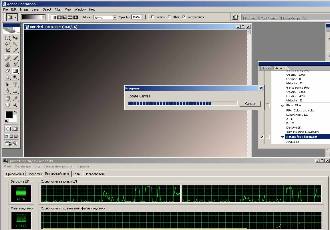

Интересная картина вырисовывается с AMD по работе связки процессор-память - жесткий диск. Если на Интеловых машинах первый серъезный стопор включается на 5 шаге , то у AMD уже на 3....
Пока явно заметен выигрыш профессиональных платформ над десктопными...
2Tonyk - странное время записи на диск.... Что то не то, имхо.
Ответ: Проверка быстродействия Photoshop на разных конфигурациях.
С загрузкой процессора на PentiumD все более-менее.... Когда на диск не пишет:)
    146.5 КБ · Просм.: 1 184

Винты САТАшные на одном канале висели. :) Переставил, правда сильно быстрее от этого сохранять он не стал -- там еще может ДрВеб вмешиваться, но остальное:
3 7
4 17
5 20
6 8
7 72
8 14
9 32
170
Надо еще Bigger Tiles попробовать :)
Это уже похоже на двойной Opteron:) Спасибо.
