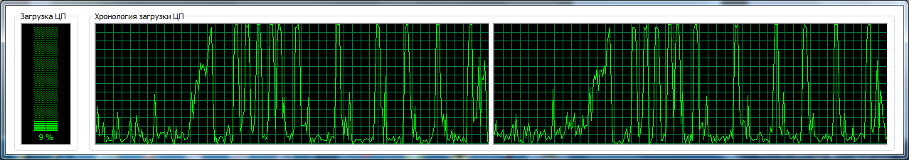

Решил ради интереса на такой конфигурации прогнать:
Athlon 64 x2 4200+ 2.2@2.4 ГГЦ
6 ГБ RAM DDRII 6400
2х160 ГБ WD
Windows 7 Ultimate x64
Photoshop CS5 (90% памяти отведено)
9
3,5
79
11,5
270
180
69
_________
753.5
Ну, в общем как я и говорил, количество оперативной памяти, актуальнее чем даже мощность процессора.
Можно сравнить, например с этой конфигурацией, где процессор с более современной архитектурой, с вдвое большим количеством ядер и с частотой больше на 1 ГГЦ. В итоге, в этом тесте она оказывается на 13% медленнее, из-за нехватки оперативки.
НУ и скрин таск менеджера по традиции (сделан на фильтре Unsharp Mask)
