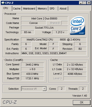

Просто дальше пока не разгонял. Фоток много накопилсь. Надо поработать.
Прикрепил скриншот для инфы по разгону. У меня стоит воздушное охлаждение "Thermaltake CL-P0114 Big Typhoon "

Угумс, вольтаж вы неподнимали как я вижу. Теоретически с большим тайфуном и поднятием напряжения вы его до 4-х ггц можете погнать, к тому же судя по степингу он должен быть весьма гонибельным. :) Вы бы кстати вкладочку мемори лучше б засветили, с этой то все и так ясно.

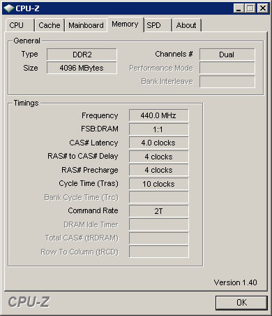

Побаловался сегодня ещё немного с разгоном. Разогнал свою систему ещё чуток до 3.5МГц. Дальше она не гонится. Точнее гонится очень тяжело. Там ещё есть небольшой запас на некоторых напряжениях, но рисковать не хочется и времени нет.
Вот данные напряжений моего разгона и CPU-Z скрины:
Memory Voltage__________2.05
CPU VCore Voltage_______1.675
FSB Termination Voltage__1.45
NB VCore Voltage________1.65
SB VCore Voltage________1.7
ICH Chipset Voltage______Auto
E6600/Asus P5B Delux/4X1GB Corsair "Dominator" PC6400/Asus GT7600 256MB SILENT.

Это откуда цифры?
Напряжение на процессоре явно завышенные показания, цпу-зет показывает правильно.
Вообще при разгоне на воздухе напряжение на корках можно проднимать до 1,40-1,45.
Ответ: Проверка быстродействия Photoshop на разных конфигурациях.
Это были параметры, которые я выставлял в Биосе для разгона, а не реальные напряжения. :y)
