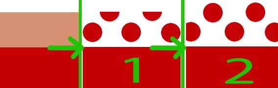

Почитал темку, интересна...
Так вот 5 коп. К сожалению нет богатого опыта в работе на различных фотонаборах, но на 3-х работал... Так вот, в некоторых случаях при растрировании на одном фотонаборе изображения справа получаем вариант 1 приложеный в аттаче, на другом - вариант 2. (Всё нарисовано мною в PhotoShop - по памяти, прошу простить неточности, тем более что смысл думаю понятен) Методы, технологии, детали и т. п. обсуждать не берусь, не силен, но -
1-е 2-йвариант по моему мнению лучше
2-е 1-й вариант - так сказать класический, (думаю такой же получался во времена, когда не было компьютеров, и всё делалось через растровую сетку, аналоговым методом, который и был перенят в "первое" поколение фотонаборов)
3-е 2 вариант более умный, более совершенный и появился познее (по моему в фотонаборах Mako-46 (в названии могу ошибиться, да и вобще мне свойственно ошибаться :) ) применяеться, фотонабор конечно не очень, но дёшев и алгоритм растрирования мне нравиться)
4-е Никакой алгоритм не спасёт от растрирования точки в 50%.
