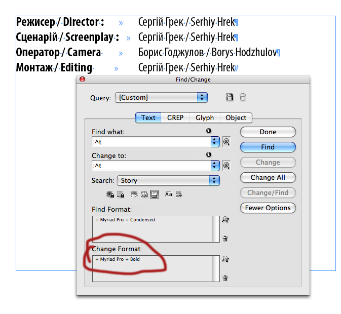

Извиняюсь,но как привязать Болд к двоеточию?
И можно ли сделать чтоб он просто не находил строку,если там после Слово / Слово стоит двоеточие?
Ответ: GREP в InDesign. Что и как
Только у вас там пробелы еще перед табом, их тоже надо ликвидировать - если они того же шрифта, что и таб, то в поле поиска указать пробел+таб, ну или потом пробел+двоеточие менять на просто двоеточие.
