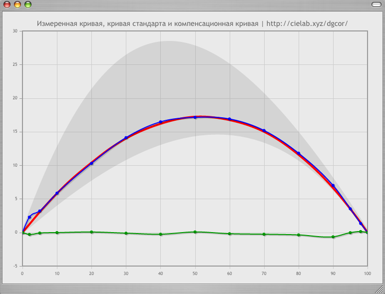

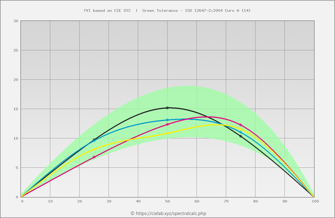

Снял как обычно раз в неделю замеры контрольных шкал с одной из офсетных машин. Калибровка свеженькая, недельной давности, не ноябрьская. При такой картине я уже не вмешиваюсь в размер точки и в толщину наката - это с моей точки зрения нормально. Хорошее рабочее состояние, блох тут ловить не буду. Вмешаюсь, когда позднее что-то выйдет из зеленой зоны. Сколько по времени продержится калибровка предсказать не берусь. Может до весны с ее изменением воды, может до летней жары. А может раньше.

Иногда контрольные замеры показывают даже такую точность калибровки, но поймать столь идеальную картину случается не каждый день.

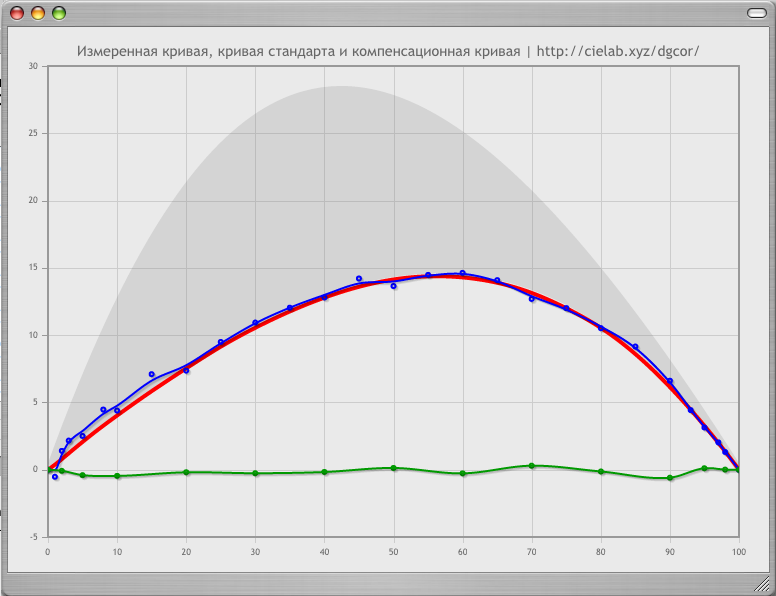

Ну и напоследок, завершая серию скриншотов - замеры недельной давности, по которым я собственно и выполнил калибровку из предыдущего поста. Не факт что через месяц другой кривая в светах снова не поползет вверх кстати!-)

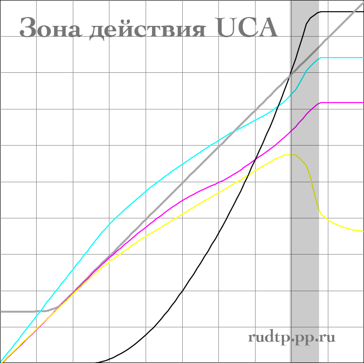

Я хотел спросить еще: что таке на 10% форсирована анти-UCA желтой краски?

На картинке обозначена зона UCA в которой желтая не добавляется а вычитается. Это делают не все программы. Гейдель делает, а я усиливаю:
Это полезно при цветоделении - максимальный контраст выжать из офсета.

Если просто - желтая - враг суперчерного, желтая полупрозрачная, самая светлая, наносится последней и в больших кол-вах осветляет суперчерную. Чтобы этого не происходило - можно построить профиль цветоделения, который желтую из суперчерного вычитает, а не добавляет. Так делает Гейдель, другие добавляют. Я после гейделя еще сильнее вычитаю вручную.
Чтобы избежать инверсии светлоты в тенях - делаем процентную инверсию в желтом канале в тенях.
