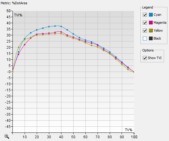

Так профиль то почему то с "дырой" получился.
И еще еслия этот профиль открое в EFI colour suite, то там трехмерное изображение цветового охвата совсем уж причудливым в тенях становится и совсем не похожим (в тенях) на то что рисует профайл эдитор.
А вот на кашированной фольге она почему то выпрямилась в прямую линию вместо горба.

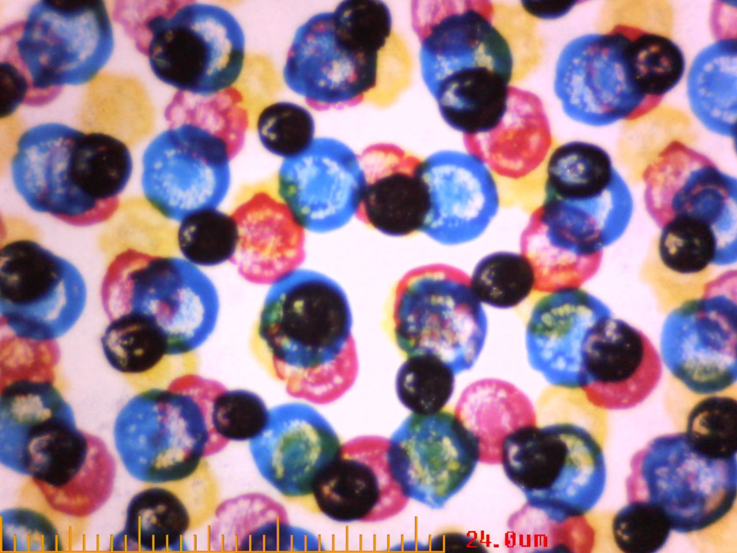

Потому что краска не держится на вашей фольге!
Посмотрите на форму точек через микроскоп (или сильную лупу).
Там скорее всего какой-то кошмар, а не растровая точка... :)

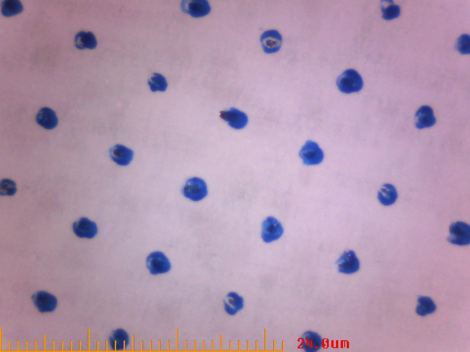

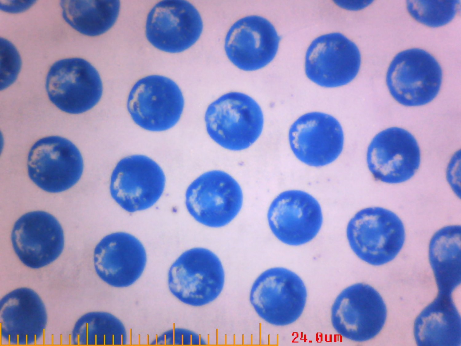

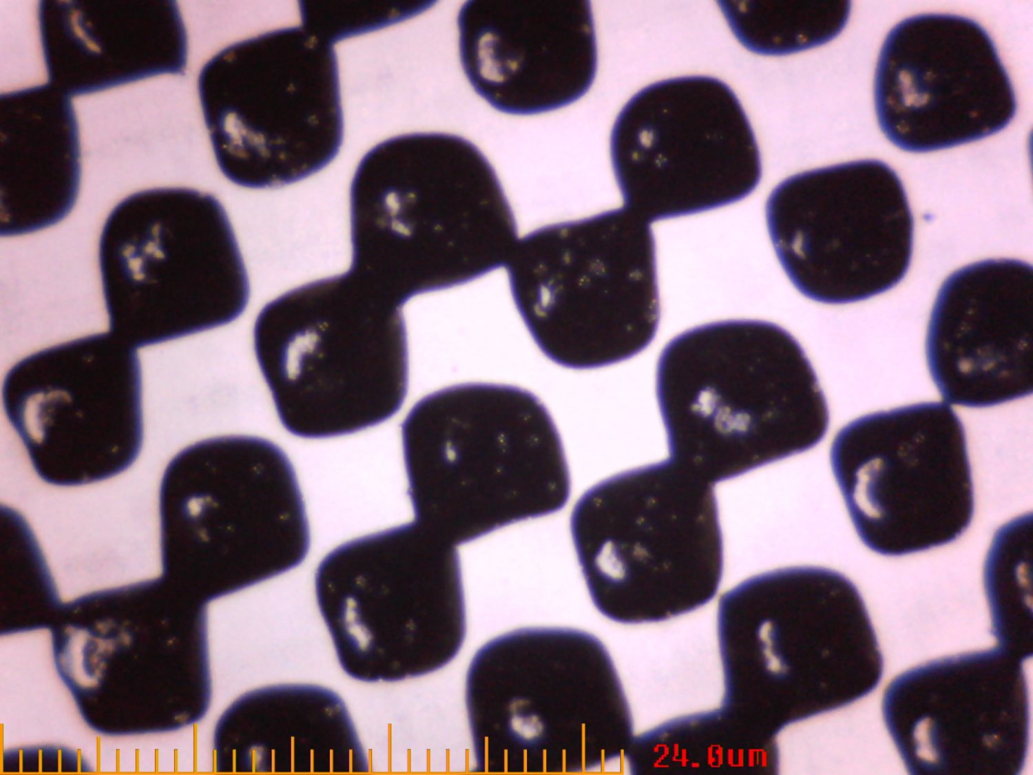

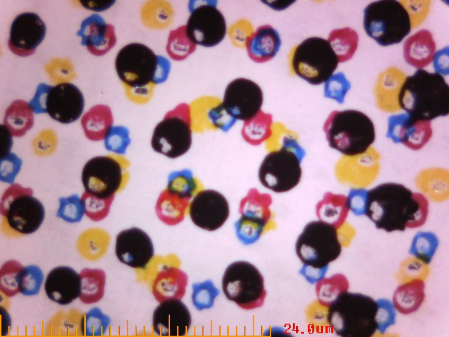

Про коронатор не знаю, но думаю что включали, раз соскрести краску не могу. Про поверхностное натяжение тоже не знаю. Имеет значение? Так то краска не отваливается. Единственное, что анилокс на черной секции грязный, ну и биение присутствует
Точка нормальная

Ну кстати может и быть. Есть места где проглядывает фольга, мелкими точками, но это как бы отдельные места. Да я вроде специально делал несколько замеров. с разных оттисков. А не знаете способа как убрать такую подобную дыру?
Я таких знатоков не встречал.
Ваши точки ВСЕ разные! Я подозревал "катастрофу" - так и оказалось.
Сначала надо "научиться" наносить краску на материал.
Блеск от фольги - также безумно мешает. Можно попробовать с поляризационным фильтром. Он блеск "нивелирует". Но - в рамках.
При этом...
Всё равно, с такими точками, не построить нормальный профайл.
После "точек", надо провести линеаризацию печати. Не форм. Это отдельный процесс. А именно печати.
И только тогда, когда ваши градационные будут монотонны (а это значит, что точки аккуратные) печатать шкалу для профилирования.
Причём мой опыт показывает, что достаточно 135 патчиков для плохого флексопроцесса. Могу скинуть шкалу и референс.
Хм... Можно ждать целую вечность :) Я пока не видел флексопроцесса, где проблему скачков и провалов градационной удалось бы уверенно победить. Проблема обусловлена самой технологией флексопечати. Лучшая ситуация на формах Kodak NX, но там есть другие вопросы. Как бы в стремлении к монотонности не получилась Война Бесконечности :)

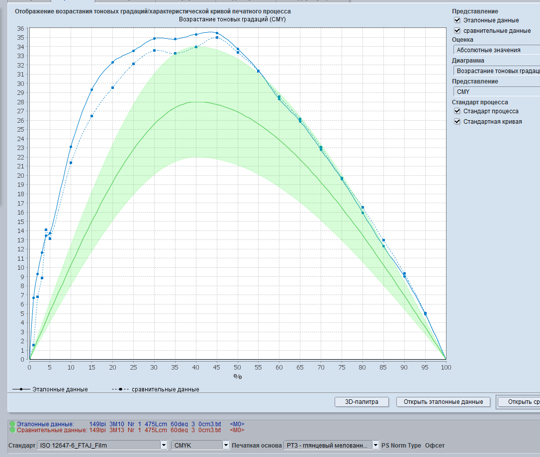

Вот - реальный флексопроцесс...
    591.8 КБ · Просм.: 716
@sasa, да, NX выглядит примерно так, о чем я писал выше. Это не отменяет того, что я написал. NX есть даааалеко не у всех и к нему есть немало вопросов.
