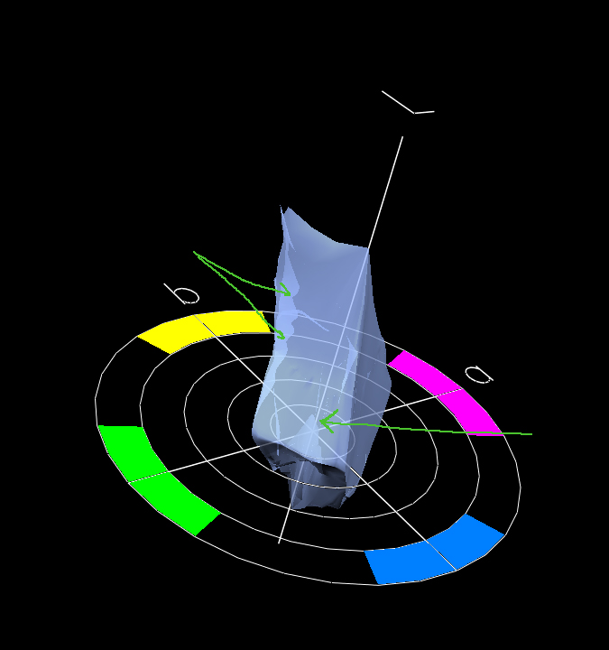

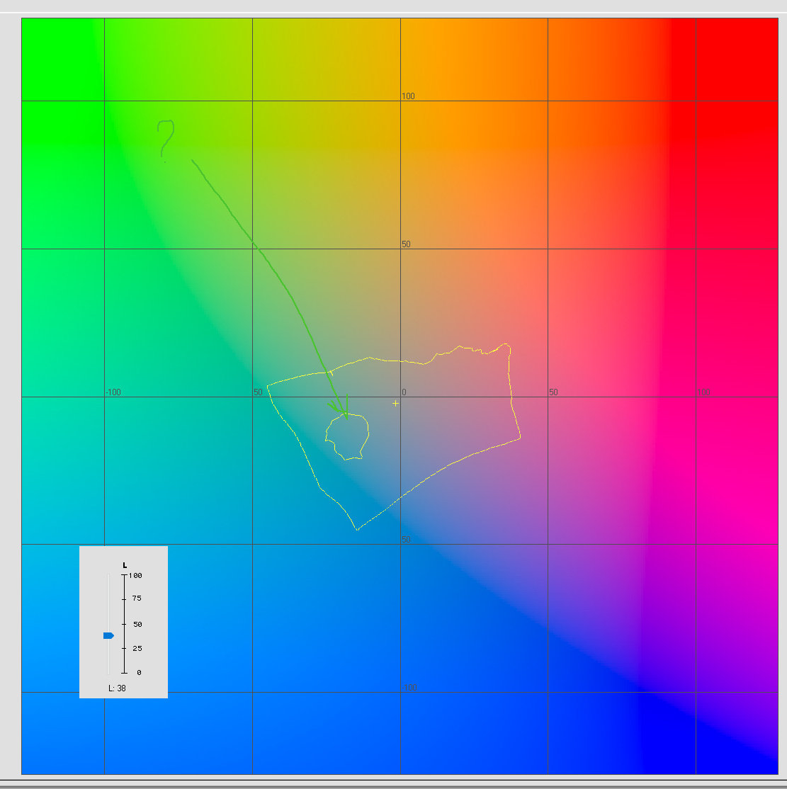

А после построения профиля при просмотре в профайл эдиторе на "теле" цветового охвата какая то "дыра" есть (подозреваю, что из-за того что не слишком качественно отпечатаны тест карты, с грязью) Есть ли возможность убрать эту "дыру" вручную?

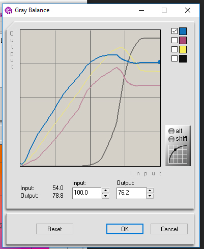

И еще при редактировании кривых в профайл эдиторе, результаты не сохраняются. Т.е. вроде сохраняешь профиль после редактирования. потом открываешь, а там все по прежнему.

Правки в PE как вы заметили применяются по отдельности к каждой таблице, в одну сторону или в другую преобразование, колориметрическая или перцепционная. Может вы не ту таблицу поправили, что не видите изменений?

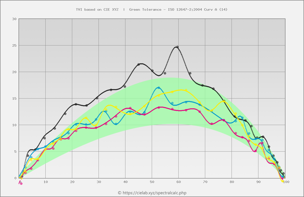

Ну вот к примеру тесткарта от иксрайта и градационные с нее. С моей точки зрения - надо нормальную тесткарту печатать в офсете, а не пытаться исправить эти ошибки-скачки:
В данном примере - это ошибки тесткарты. А могут быть и ошибки формного-печатного процесса. Чтобы отделять мух от котлет - печатать надо аккуратно нормальные тесты и мерить их не грязными а идеальными, пылинки сдуть!

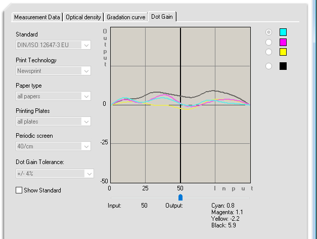

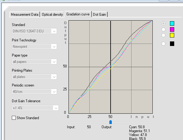

Вот так у меня. Это уже усредненное из трех замеров

Вот так выглядит профиль построенный по замерам и дыры у нем, которые меня смущают и которые охота убрать

О! Так тут все ровно. Не парьтесь.
Только вот вопрос напрашивается: куда Вы растискивание дели? Кривой закомпенсировали в линию?
Машина линераризовывалась на другом материале (точнее даже не машина, а полимер, это все на флексе), на пленке, там нормальный горб. А вот на кашированной фольге она почему то выпрямилась в прямую линию вместо горба.
