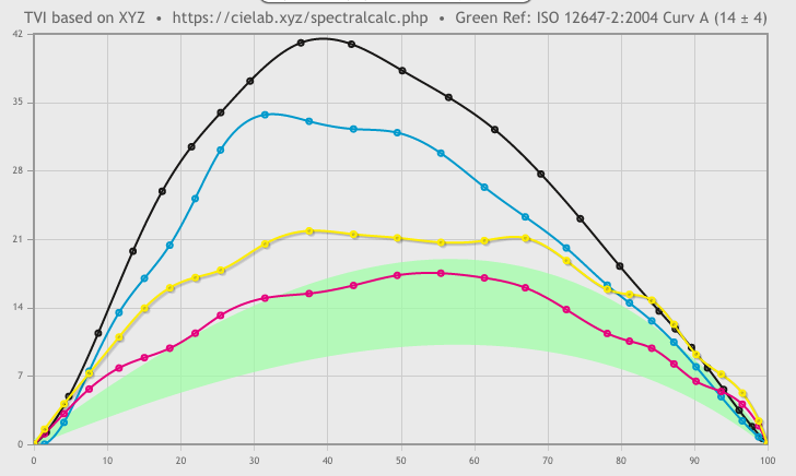

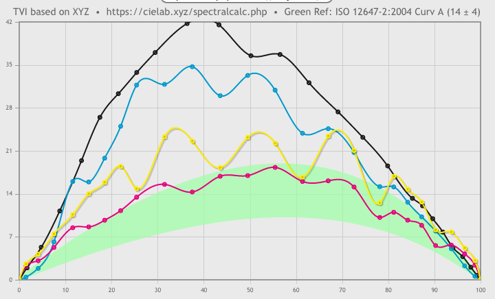

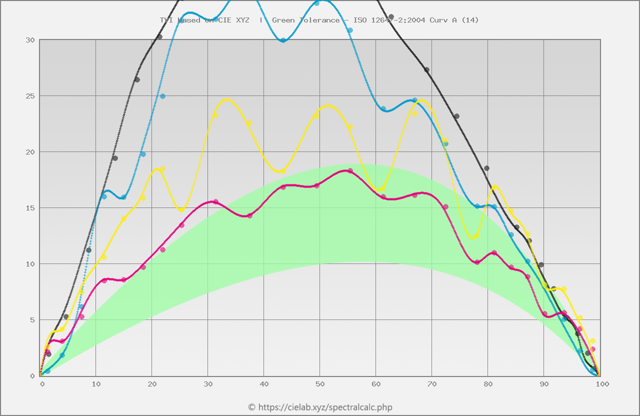

Вот в программе, которая заточена на то, чтобы строить правильные графики, в отличие от Гейделя, кривые TVI до сглаживания и после. Подтверждаю, и игнатколора графики верные, у Александра - неверные.

Реакции: ignatcolor и colorprint
Вижу Михаил, что Ваш калькулятор даже не предусматривал такие екстремальные ростиски на печати, графики аж не влезли. :)

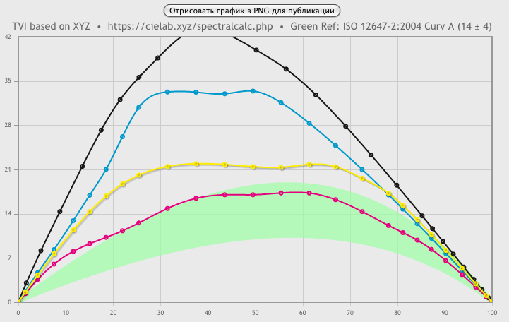

На всякий случай предусмотрены и экстремальные, только пока без красивой отрисовки в хайрезе:

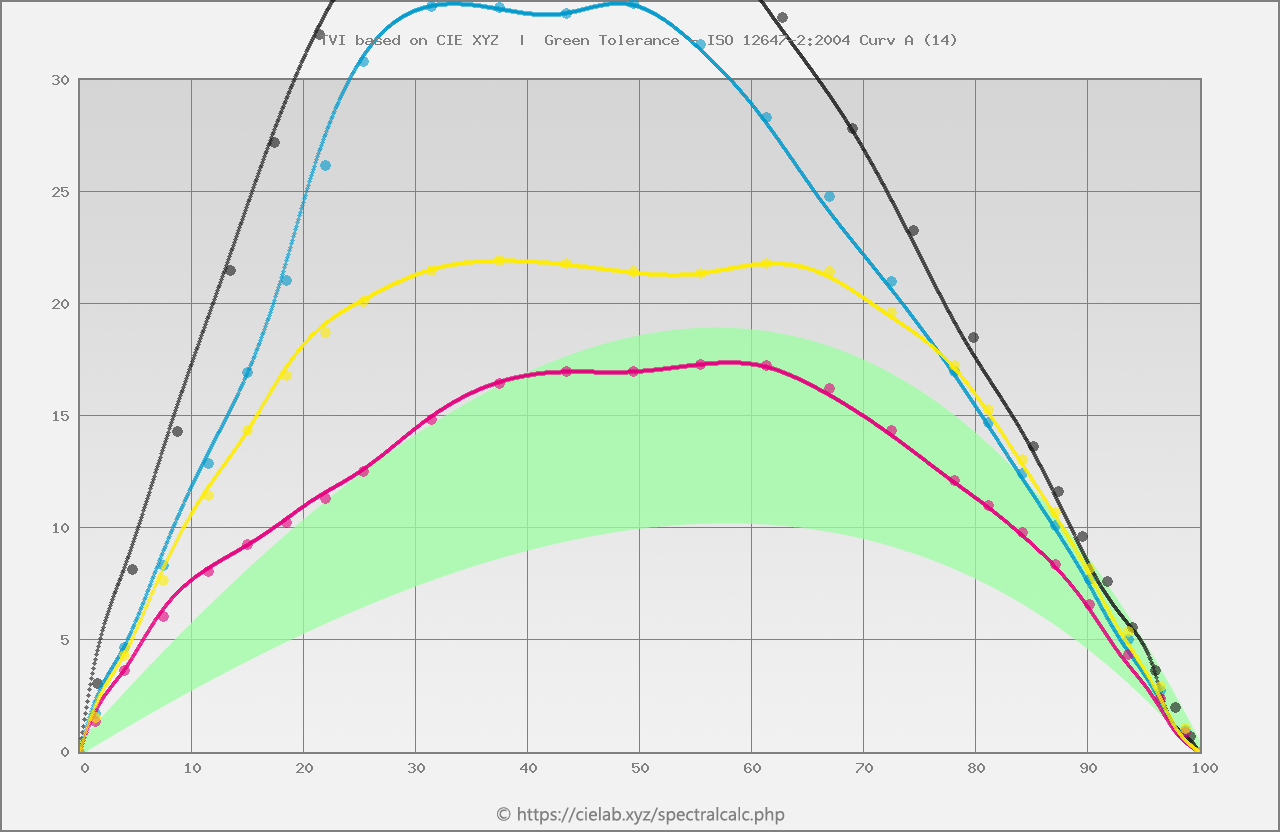

Чисто с художественной точки зрения мне графики TVI очень нравятся — напоминают наши горы Карпаты. :)
У меня реализовано немного иное сглаживание по линии тренда чем в гейделе и чем продемонстрировал игнатколор. Если надо положу сглаженные спектры. Собственно у нас разночтения в построении той самой линии тренда, это нормально. Но при желании у меня можно выбрать и нарисовать любую кривую для любой краски и к ней привести спектры (я вам предлагал взять кривую от маленькой градационной шкалки на тираже том же, где разлапистая тесткарта). Можно просто взять посчитаный на скриншоте тренд и его переделать, конечно такой гибкостью ни иксрайтовский ни гейделевский софт не отличается, а в колоранте - убьешься руками таблицы кривых вбивать - без импорта-экспорта через буфер в эксель больших таблиц в колоранте сглаживание по заданной кривой - просто пытка на ровном месте.

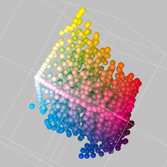

Вообще для профайлера характерно достаточно равномерное распределение патчей по охвату (для этого и нужны не округленные числа). Но в этой печати даже такая тесткарта развалилась - вот эти все далеко отстоящие от тела голубой и синий хвосты не пойми откуда взялись. На будущее - делайте в тесткарте вдвое меньше патчей, сейчас перебор при такой неровной печати. Лучше в профиле недостающие данные будут дополнены интерполированными, чем ошибочными и взятыми с разных краев теста по геометрии.
