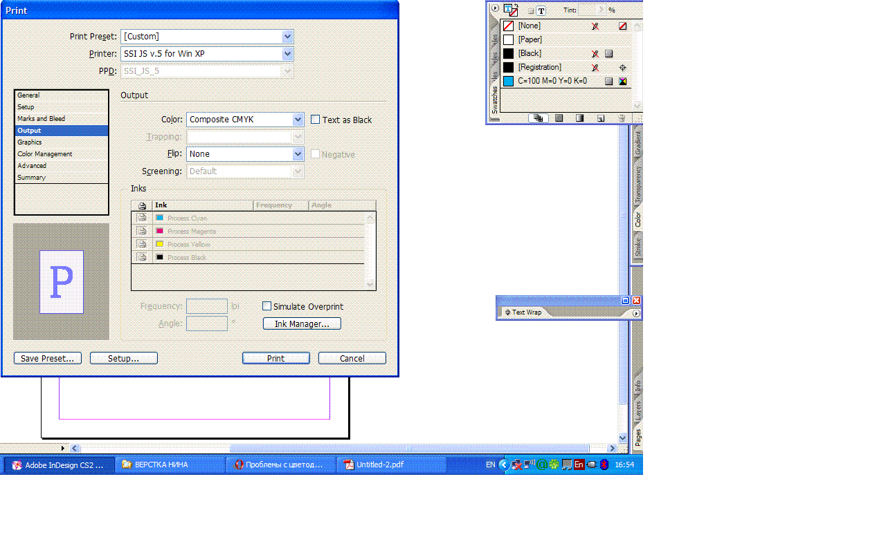

коли из свотча. а потом вдруг переделенный циан -
то чего у вас в диалоге принт в разделе output стоит?
не композит ли рыжыби?
Не бирихня ни разу!
Стоит композит CMYK, я выкладывала принтскрин.
    35.7 КБ · Просм.: 509

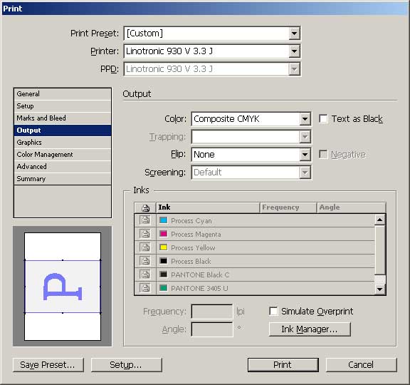

Пожалуйста, если на слово не верите...
    75.8 КБ · Просм.: 503

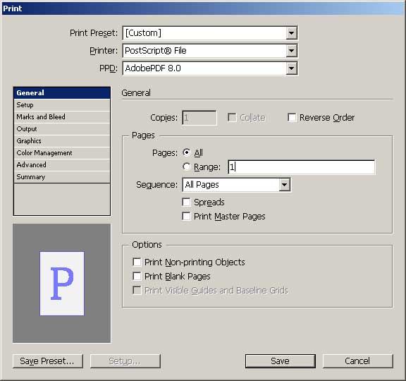

http://forum.rudtp.ru/showthread.php?t=26801&highlight=Color+Picker до конца дочитайте всего одну тему. Там не так уж много букаф.
Апдейт 4.05 стоит у вас ??
В аттаче нормальный циан. Попробуйте встроенный адобовский Postsсript драйвер мб дело в хитром девайсе SSI
    29.9 КБ · Просм.: 776
