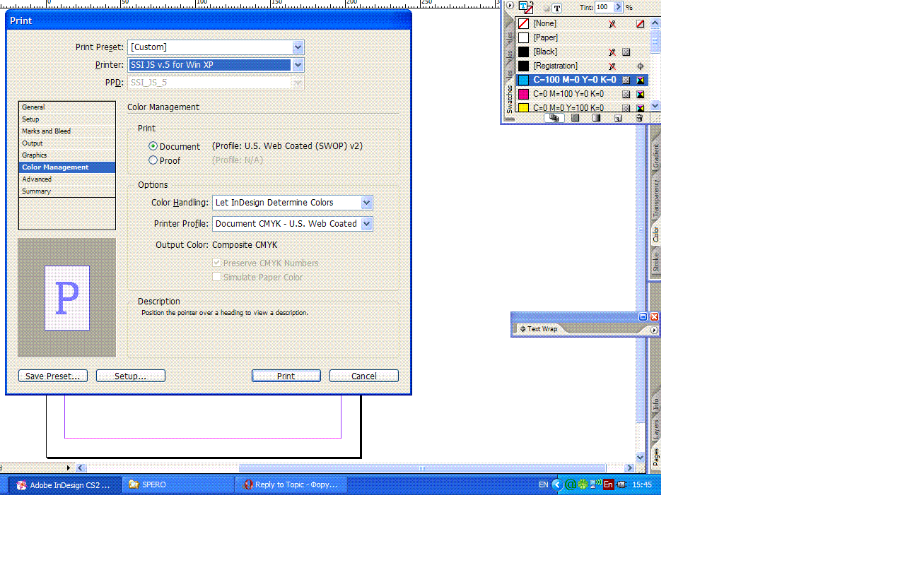

А вообще покажите что у вас в настройках Print>Color management

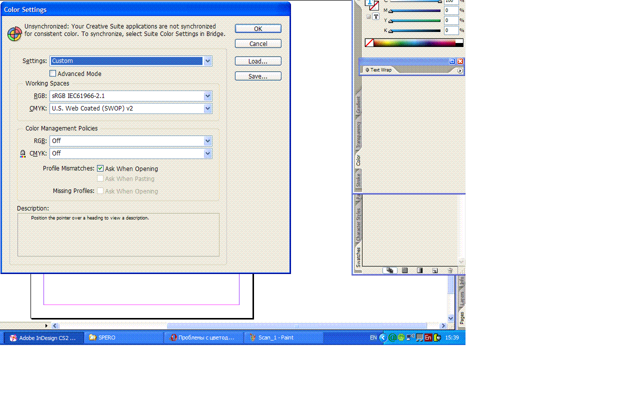

и в Edit>Color setting
А вот у вас там не RGB ли цианчик? Тогда бывает :)

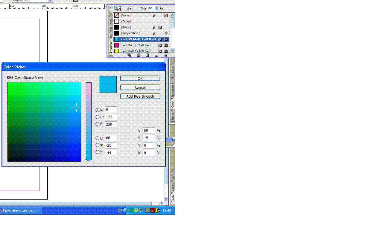

Человек искал, где мог... Вот настройки.
    73.6 КБ · Просм.: 937
    79.8 КБ · Просм.: 623
    77.2 КБ · Просм.: 898
Ответ: Проблемы с цветоделением
ну и???? первый же скрин??? вас слово RGB не смущает???

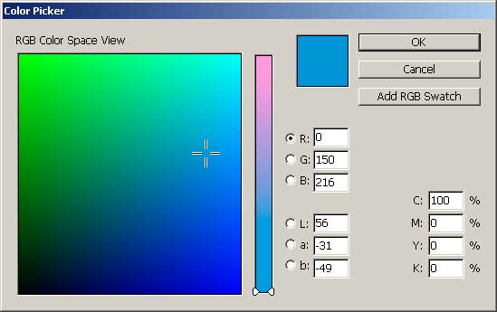

Оно там всегда это слово :) Важно чтоб потом было СМУК И судя по второму скрину там все-таки цмиковский циан.
Но стоит там не 100,0,0,0 а 69,15,0,0 что прекрасно видно в окошке смик справа. Просто невнимательность. Сначала создали нормальный циан а потом изменили его. Название же осталось тем же.
    16.7 КБ · Просм.: 621
    18.7 КБ · Просм.: 451

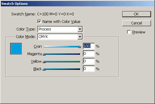

Дело в том, что никто ничего не менял. Цвет задаю свотчем. Но если выделить этот текст и посмотреть параметры цвета на этом самом пикере (дважды кликнув на букве внизу главной панели инструментов), выдает 69 на 15
Написал :) с картинками
Жмете F5. Открывается палитра Swatches.
Создаете новый цвет нужного вам состава и типа. Далее применяете его, куда вам надо.
А Picker вам не нужен совсем.

Ну на вашем же скрине стоит 69,15,0,0!!! Оно вам и печатает строго по тем цифрам которые у ВАС стоят. 'vottebe2'
Если Вы это имеете в виду, то повторяю, там никто ничего не менял. Более того. если принудительно поставить не 69, 15, 0, 0 а 100, 0, 0, 0 в PDF все равно М не по нулям. Теряю веру в жизнь...

бирихня, однако...
коли из свотча. а потом вдруг переделенный циан -
то чего у вас в диалоге принт в разделе output стоит?
не композит ли рыжыби?
