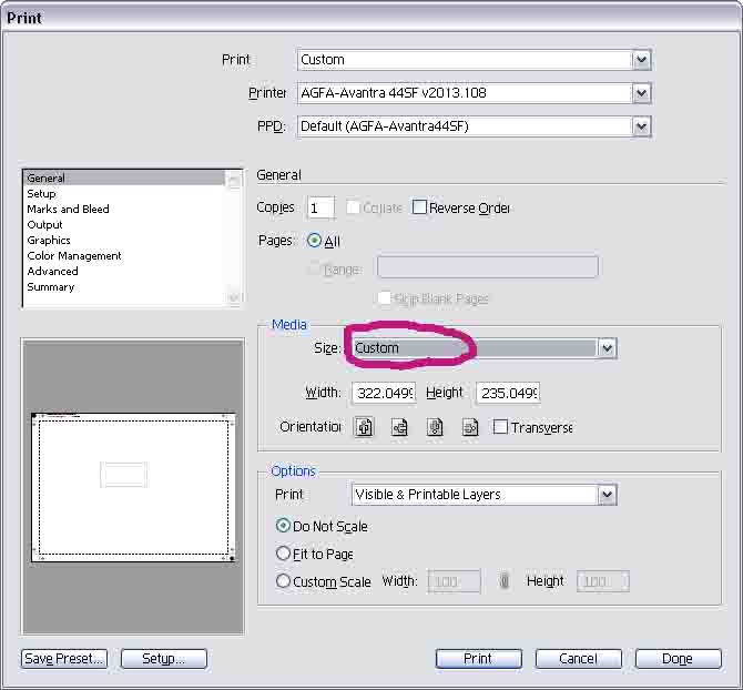

persik_55
Попробуйте вместо кастом выбрать что-нибудь др.
    67 КБ · Просм.: 994
Ответ: Проблемы с цветоделением Ad.Illustr. CS2
Замечу, что вывод через "Custom" — отличный вариант.
Автоматом выставляется в размер печатного листа, не нужно вручную набирать. (Я все листы так вывожу, очень удобно.)
Чем он может напортить в PS, поделитесь?

При выборе "Custom" и при "Separation" в Илле CS2, дистиллер всегда (у меня) выдает такое сообщение: "Job contains content that cannot be separated with on-host methods. This content appears on the black plate, and knocks out all other plates"
У меня выдает тот же Warning.
Чем конкретно это грозит впоследствии?
Грозит тем, что ляп на выводе свалят на автора этого постскрипта.
Но это (варнинг) легко обходится, если в меню "принт" выбрать не кастом, а "... бай драйвер", а нужный размер задать в драйвере, путем нажатия на "сетап" и там поставить нужные размеры.
