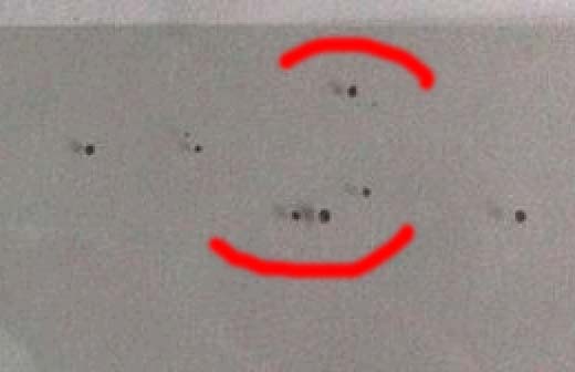

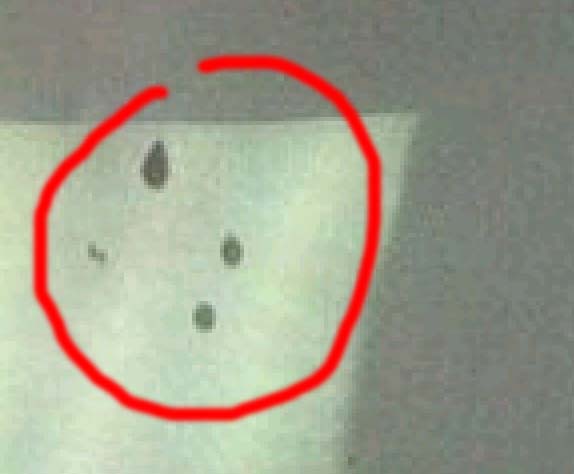

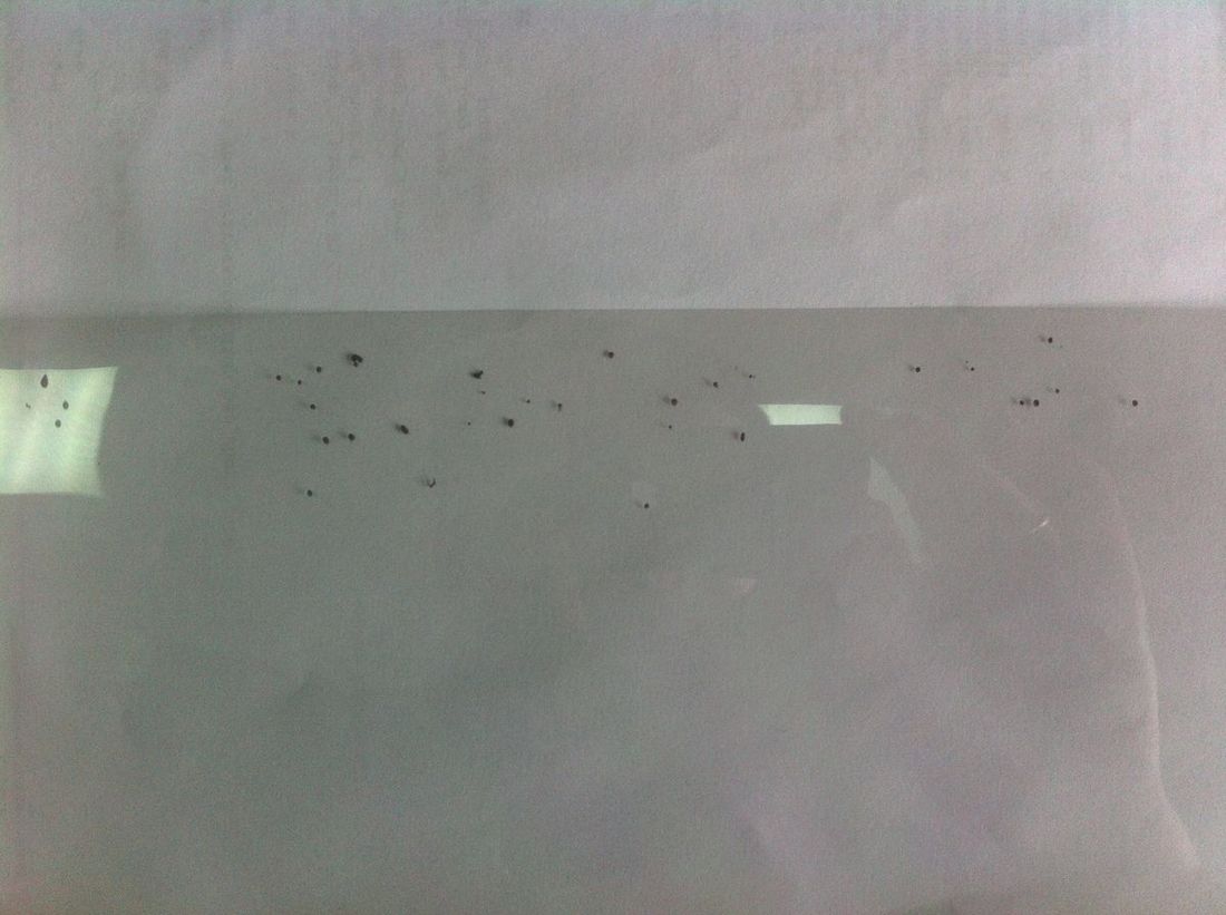

Всем спасибо за информацию! Раньше были белесые пятна расплывчатой формы, нечетких контуров - фиксажом повторно не смывались. Сейчас с четверга начали появляться пятна-точки, мутно сине-черного цвета со стороны эмульсии (со стороны эмульсии соскрябываются ножом). Фото прилагаю.
Пятна не ориентированы по пленке - могу выскочить и в начале, и в хвосте, и в середине. Появляются стихийно: сначала несколько пленок выводятся чистыми, затем появляется этот мусор и идет довольно продолжительное время - ну не менее 3-5 пленок.
Валы в секциях визуально чистые.

А это все что угодно может быть. В какой то секции грязь. Разбирать и тщательно все мыть.
ЗЫ: Как вариант - когда-то давным-давно тут описывался странный случай про брызги проявителя, но это совсем маловероятно .
Да больше похоже на водную секцию после помывки, но это само пройдет.
Просто пятна подозрительно напоминают брызги, вдобавок, наводит на размышление то, что именно со стороны эмульсии и не отмываются, а только сошкрябываются. Грязь бы отмылась влажной салфеткой.
Но, конечно, это достаточно фантастический вариант, хотя, лично был свидетелем.
Да вот как то эти пятна походу бурые водоросли напоминают.
Для бурых водорослей у них черезчур правильная форма при визуальном отсутствии объема:
