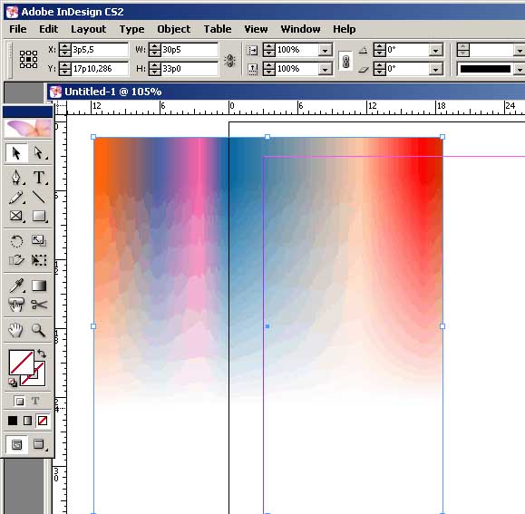

И в чем отличие? Правильно - в руках)
    99 КБ · Просм.: 987
Ответ: Проблемы с eps
из-за прозрачности градиентной, которую он не пофиксил.
Ну и как вы её фиксите? Что за столь чудесный способ пофиксить тиф с прозрачьностью?

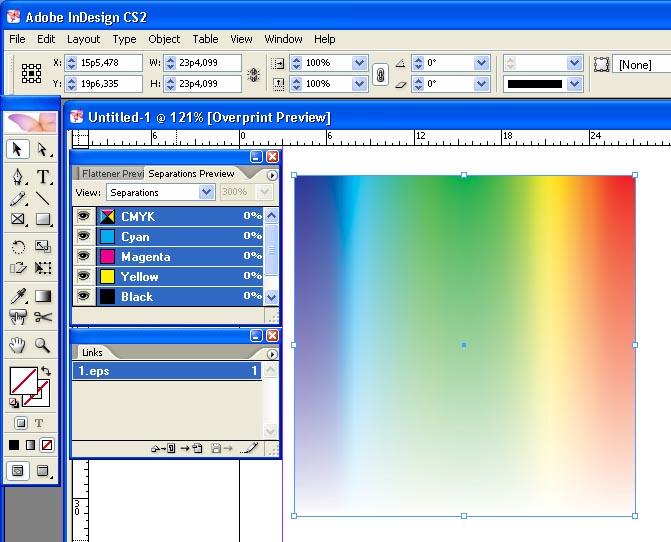

Вот чего получается если вставить EPS.
    70.2 КБ · Просм.: 956

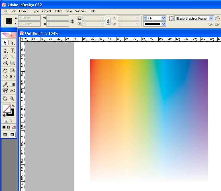

А вот у меня что получилось с епсом. Без коментариев. Просто работать надо руками, которые из плечей растут)
    111.7 КБ · Просм.: 971

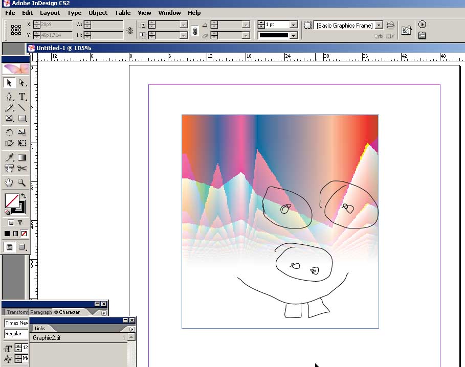

Вам господа именно про тиф с прозрачностью говорили. Что индиз его неправильно понимает. Слов просто нет. Вы с мозгом и глазами дружите? Видимо нет. Раз неможите повторить пошагово описаный косяк. Вам чётко сказали что тиф с прозрачностью.

С тиф вот чего выходит
    91.9 КБ · Просм.: 953
