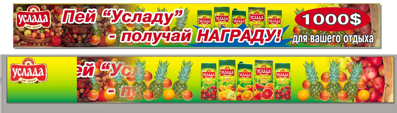

ch_alex сказал(а):
Правда, в PDF у Корела всё же получается перегнать свои чудачества. Но потом этот ПДФ нужно обрабатывать плагинами, Акробатом и прочими сторонними программами.…
Не всегда получается :) Даже «сторонние программы» иногда бессильны.

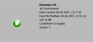

Realalex сказал(а):
Чего и куда тягаете? Какая версия Корела? И вообще, файл в студию!
CDR 13; Publish2PDF; Рад бы, но он 100М

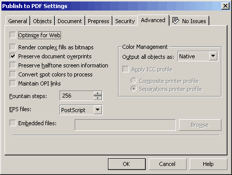

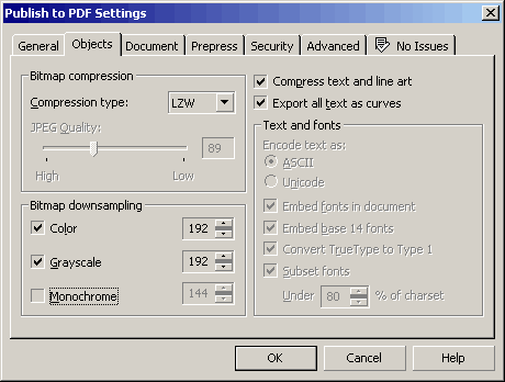

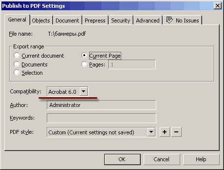

Realalex сказал(а):
Какие настройки Publish to PDF?
Такие же, какие и всегда. Изменение настроек экспорта в пределах приемлемого результат не меняет.
    4.7 КБ · Просм.: 1 016
    5.5 КБ · Просм.: 909

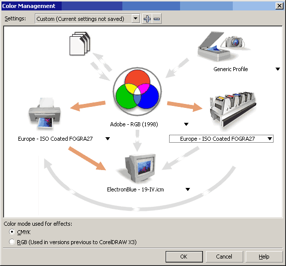

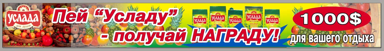

1. Семантическая конструкция «А если… попробовать.» в условиях workflow поточного производства неприемлема.
2. PDF for Prepress неприемлем по ряду причин, одна из которых (основная) — растеризация прозрачных участков изображения и преобразования все в CMYK (кстати, PrePRESS выгружает текст в ANSI-кодировке, а должен — в UNICOD'е,— это «хозяйке на заметку»). Отдача «плющенья» прозрачностей на откуп CDR при условии оставления цветов «native» приводит к показанному на screenShot'е результату (см. также)
В исходном CDR-файле изображение слева с кучей фруктов и овощей в корзине — одна и та же отзеркаленная RGB-картинка, лого «Услада» — также RGB. Изображение справа (яблоки) — тоже RGB, остальное CMYK.
P.S. Я привык видеть на экране то, что выйдет на печати, а не удивляться результатам экспорта.
    14.3 КБ · Просм.: 1 136

Arkady сказал(а):
Изменение настроек результат не меняет.
Я конечно немного:) хуже разбираюсь в тонкостях PS-языка, BBox-ах и прочих премудростях... Зато каждую неделю отправляю на печать около сотни PDF из корела. ИМХО вас подвела галочка Comp. Acrobat 6.0
Ну если не удалось Acr 6.0 примочки поюзать так поставьте PDF/X-1a Всего один разок:)
ИМХО макет не настолько крут чтоб заметным стало растрирование прозрачностей. См. 244 пост, я ведь не говорю что числитель мал, просто знаменатель обычно больше:)

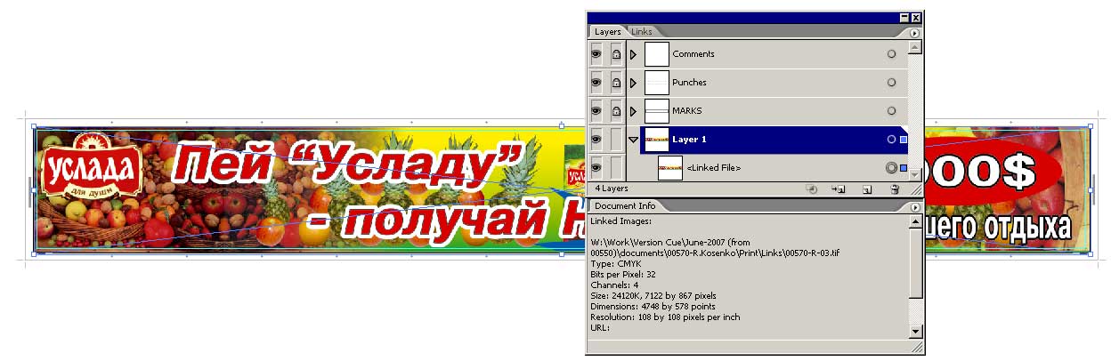

Я могу сделать корректный PDF в данном случае — это не проблема, но он получается не более пригоден для дальнейшей работы, чем «все в TIFF» (см. ScreenShot).
При этом я вижу, что макет, который может быть корректно «разложен» в PDF 1.4 и выше (где появилась поддержка прозрачности), в данном случае нормально не экспортирется. Вот, собственно, и все по данному вопросу.
