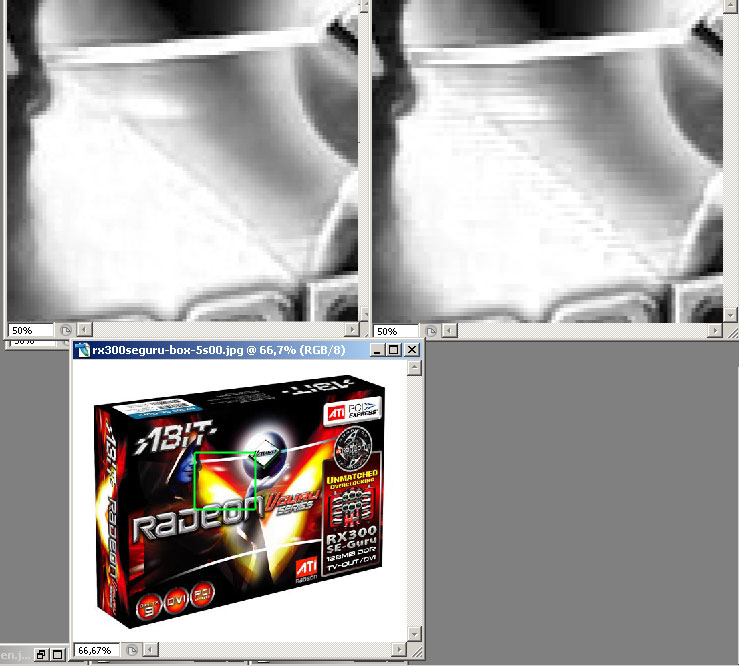

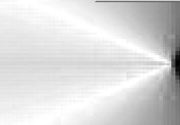

Я же говорил, это вирус :). Сижу и сравниваю в шопе 1й скрин страницы в опере 2й скрин в AcdSee 7 с 3- джипегом сохраненным в броузере..
Уже не 1к1 :(
Слева канал RED фрагмента скрина из Оперы. Справа канал RED исходного jpeg`a = скрину в ACDSee. СПРАВА налицо огрубление картинки, появление горизонтальных полос, эффект уменьшения разрешения. Хорошо видно, если наложить друг на дружку. Также видно по значку АТI и красным надписям.
UPD: так же смотрим канал BLUE для жёлтой надписи "Unmatched overclocking". Рядом, на желтом языке пламени разрешение по вертикали явно (zoom 1000% ) в 2 раза меньше, чем по горизонали.
ЧТО ЭТО ? Разные алгоритмы JPEG преобразования (развертки в RGB)? "Сглаживание" jpeg в броузере? Я в ауте :( :( :( !

В общем надо спеца по Jpeg кодированию/декодированию.

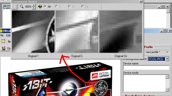

Вот, что показал Neat image PRO 3.
Исходные каналы в Jpeg`e : Original Y, Original Cb, Original Cr
Очевидно, что Cb и Cr сжаты по разрешению в 2 раза.
    36.7 КБ · Просм.: 451

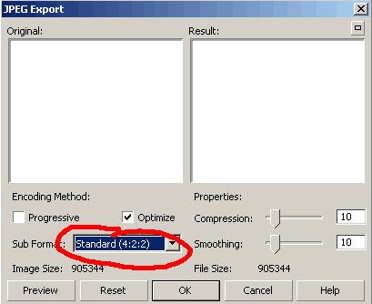

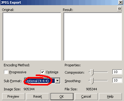

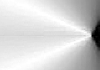

Сделал навскидку 2 jpega из корела. С разными сжатиями каналов.
Канал RED.
4x4 выглядит одинаково в шопе и в стандартном вьювере винды
4x2 - та же лажа с цветовыми каналами. В стандартном вьювере винды всё ровно. В Шопе/AcdSee Появляется "горизонтальная штриховка"+огрубление.
