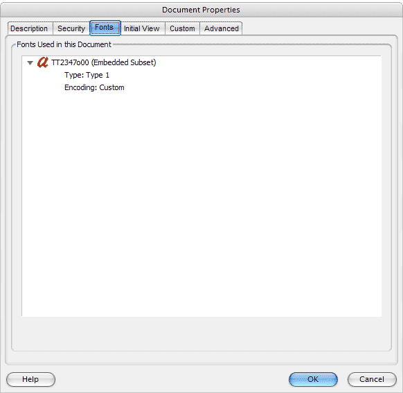

Shlyapa сказал(а):
А как ты PS делаешь? На какой-нибудь виртуалный PS-принтер печатаешь. Ну так и поройся в его настройках.
Не исключено, что используешь PPD принтера, слабенько работающего с TrueType.
Попробуй напечать прямиком на принтер Adobe PDF с разными стандартными наборами настроек (что, в общем-то, практически то же самое, что и Convert to PDF).
Да, печатаю на виртуальный принтер Scitex Dolev800 PS L2, установленный как положено через adobe ps-driver. Посмотрел в настройках его и увидел, что в них стоит подмена Arial на Helvetica, а Times New Roman — на Times, отменил это дело и в результате получилось вроде бы всё нормально, Дистиллер на ругнулся, тест на соответствие PDF/X-1a прошел успешно. Но в документе я не увидел шрифта TimesNewRoman, а увидел следующее:

Ответ: Проблема со шрифтами в Acrobat 7
Это нормально. Хотя и старомодно.
А как сделать чтоб "новомодно" было?
Печатью на принтер Adobe PDF или через Convert to PDF.
Не имеет значения, как ты сделаешь PDF — главное, чтобы он успешно проходил автоматические проверки на соответсвие стандарту и визуальные проверки на соответсвие твоим ожиданиям.
Правда, PDF/X-1a, содержащие TrueType и CID, могут быть не поняты древними RIP-ами. Но на то они и древние. И это уже другая история…
