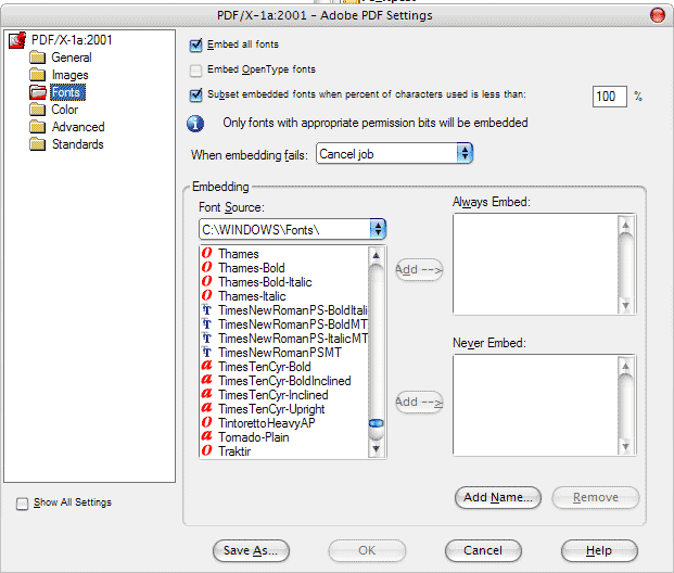

Вывод на PPD Scitex Dolev800 PS L2, настройки Distiller-a 7-го — PDF/X-1a
Word 2003 и ХР Windows ХР pro SP2, менеджеров шрифтов не установлено. Что ещё... Вроде всё.
Может с реестром что не так... Тоже ничего не добавлял. Никаких руссификаций продуктов Adobe не стоит.
P.S. Установка Helvetic-и не помогла, всё равно ругается на её отсутствие...

Ответ: Проблема со шрифтами в Acrobat 7
А параметры записи PS в той их части, что про шрифты?
Напрямую из Word-а командой Convert to PDF делать не пробовал? Что получается?
(Там, кстати, в настройках можно и PDF/X выбрать, то есть отпадает необходимость записывать в PS, запускать Distiller и т.д.)
Где параметры записи PS посмотреть? В каком месте. Про Таймс там много где сказано...

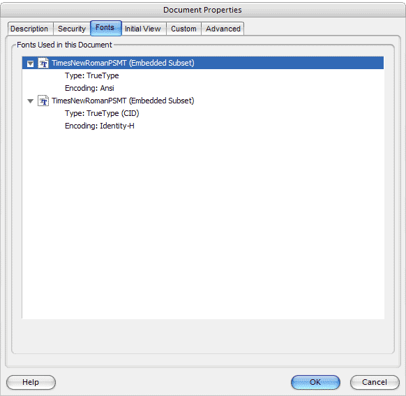

Из Ворда напрямую печатает и не ругается, но получается файл гораздо большего размера и шрифты внедряются следующим образом:
А как ты PS делаешь? На какой-нибудь виртуалный PS-принтер печатаешь. Ну так и поройся в его настройках.
Не исключено, что используешь PPD принтера, слабенько работающего с TrueType.
Попробуй напечать прямиком на принтер Adobe PDF с разными стандартными наборами настроек (что, в общем-то, практически то же самое, что и Convert to PDF).
