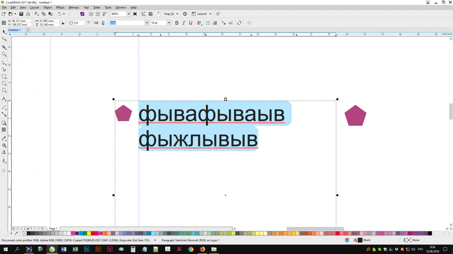

Так я подобное и пытаюсь сделать. Но не могу заменить шрифт, тем что мне нужен.
В целом я понял в чем была проблема.
На втором компе в реестре было внесено изменение, шрифт Wingdings ссылался на файл wingdings_1.ttf (а это был не wingdings, скорее всего это был wingdings3). В реестр мне не удалось внести изменения (не знаю почему). Я в Corel Font Manager отключил шрифт, а потом обратно включил указав правильный. Вроде после перезагрузки все стало работать нормально.

Я, наверное, удивлю многих присутствующих, если скажу, что в текст можно просто вставить кружок через клипбоард. Или квадратик. Или звездочку. Или маленькую фоточку. Представляете?

Потом просто в параграф-тексте втяжку слева подогнать и всё.
