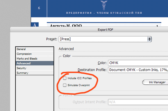

Народ кто есть подскажите! делаю постскрипт композитный
т.к. типографии нужны PDF файлы
нужно ли ставить галочку Simulate Overprint
Ответ: Проблема с выводом на кальку...
Лучше не ставить, если не знаешь, что получится. Если бы PDF делался прямым экспортом в PDF из InD, то и вопроса бы не было, нет в опциях экспорта в PDF этой галки.
Есть там эта галка – смотри аттач. Наташа, не ставьте, скорее всего это Вам не требуется. На приложенной картинке видно, что выбран preset Press, а он отвечает большинству задач, связанных с передачей PDF для печати.
