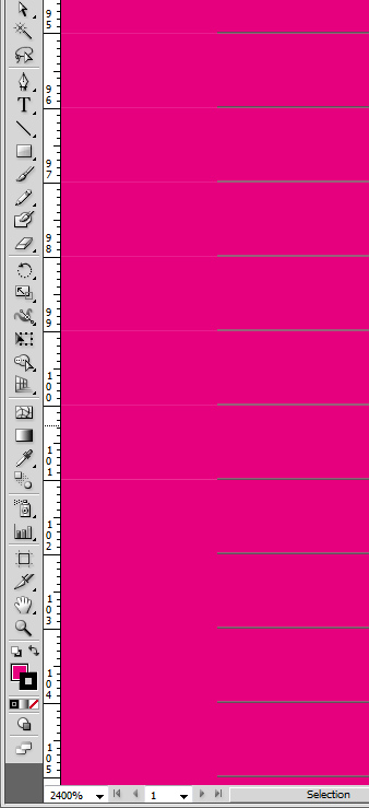

"Цена вопроса" -- 1/1000 пт = 0,0003527 мм (надеюсь вы не траекторию баллистической ракеты вычисляете?).
Цену вопроса лучше считать в деньгах, к примеру перевывод комплекта для флексы запросто на тысячу-другую баксов потянет. После сумм вычитаемых из зарплаты отношение к погрешностям сильно меняется.
Да и основные единицы мм с точностью до трех знаков, а только затем они пересчитываются во внутренние пункты. Вот и прогоните погрешность в обе стороны, она сразу увеличится до сотых миллиметра и более.
К примеру прямоугольник высотой 1 мм, и сдублированный с шагом 1 мм. Хотя конечно те кто делают спуски в иллюстраторе сами себе злобные буратины.
    45.4 КБ · Просм.: 1 018
